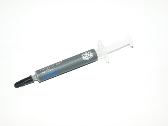

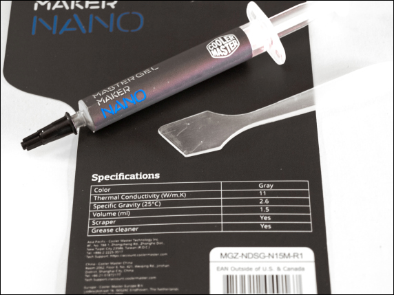

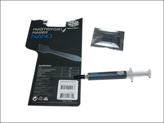

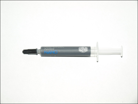

Kurze Impressionen und Verarbeitung
Die Cooler Master kommt in einer typischen, wirklich nervigen Blister Verpackung. Ich muss nicht erwähnen wir sehr ich diese Dinger hasse :fresse:
Neben der Paste in der typischen Spritze finden wir die Pappe mit den Daten (ich habe sie nicht unbeschädigt entfernen können, entschuldigt), einen Spatel zum Verteilen und ein Alkoholtuch zum Entfernen der Paste. Letzteres ist nicht wirklich nötig, aber eine nette Beigabe, falls man mal nichts im Haus hat.
Zum Auftragen legt Cooler Master einen kleinen Spatel bei, der uns das Auftragen erleichtern soll. Dies ist sehr sinnvoll da die Konsistenz fast 1:1 wie die der Gelid-Extreme und Kryonaut ist. Sehr zäh und fast trocken. Besonders in kühlen Räumen kann das gleichmäßige verteilen schwierig werden. Ab 25 bis 30 Grad wird die Paste deutlich „weicher“. Dennoch habe ich auf ein Vorwärmen verzichtet. Nach einigen Minuten war ich mit dem Ergebnis zufrieden!
Der Spatel gleich übrigens dem der Gelid und der hauseigenen V1 Paste
