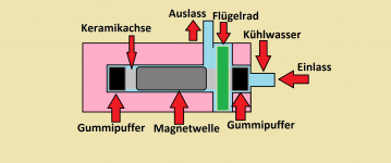

Der Aufbau der Pumpe sieht ungefähr so aus.
Die Pumpe war als ich sie das erste mal verbaut sehr leise so das aus meiner Sitzpostion die Pumpe mit niedriger Drehzahl nicht zu hören war. Erst wenn ich mit mit dem Kopf in der nähe der Pumpe befand konnte ich sie ganz leise brummen hören. Mittlerweile kann ich sie gar nicht mehr raus hören, noch nicht mal in einem Abstand von 5cm Entfernung. Das liegt daran das ich hierzu das Pumpenflügelrad gegen das modifizierte ausgetauscht habe und dieses hierzu keinerlei Spiel auf der Welle zulässt. Dadurch ist die Pumpe noch lauf ruhiger geworden. Anzumerken ist noch das die Pumpe mit der Zeit wenn alles an Luft raus ist noch leiser werden wird.

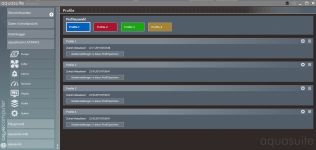

Die Pumpe läuft mittels Wechselspannung, so dass nicht per Spannung geregelt werden kann. Hierzu findet die Regelung mittels Display auf der Pumpe statt oder komfortabler und einfacher über die Aquasuite Software. Die Gleichspannung, was die Pumpe vom Netzteil bekommt, wird mittels intern verbauter Controller umgewandelt. Anfänglich als die Pumpe aus dem Aquarium Bereich als Eheim-Pumpe kam wurde noch ein Controller bezüglich der Wechselspannung benötigt, was mittlerweile intern mit integriert wurde. Die Pumpe hat so auch ihre Tauchfähigkeit verloren.

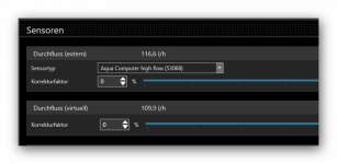

Die Pumpe besitzt ein interner Temperatursensor und ein virtueller Durchflusssensor. Der virtuelle Durchflusssensor sowie das Regelpaket sind nach Erstinbetriebnahme für 48 Stunden zum Testen freigeschaltet. Im Anschluss muss eine Freischaltung einmalig kostenpflichtig erfolgen.
Der virtuelle Durchflusssensor ist jedoch nicht so genau wie ein echter.
Daher ist ggf. die Überlegung Wert, sich dies zu sparen und direkt einen externen Durchflusssensor zu kaufen.
Hier mal ein paar Vergleichsbeispiele mit unterschiedlicher Pumpendrehzahlen:
Sollwert auf 40 l/h bezogen auf virtueller DFS:
Sollwert auf 100 l/h bezogen auf virtueller DFS:
Max. mögliche Pumpendrehzahl:
(Durchfluss kann sich je nach Loop und verbauten Blöcke ändern!)
