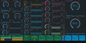

22% hört sich nach wenig an. Dabei sind es 50% von der max. Drehzahl.
Würde mich direkt interessieren, mit welcher Drehzahl meine ddc laufen.
Das war auch mein Hintergedanke, mit zwei Pumpen eine geringere Drehzahl anliegen zu haben.
Hui, wie ermittelst du denn die Wasserqualität und die Wärmeaufnahmeleistung des Wassers???
Die Wasserqualität und die Leitfähigkeit bringt mein Durchflussmesser "high flow Next" mit.
Die Wärmeaufnahme ist eine Berechnung in der Aquasuite zwischen dem Sensor mit der kälteren Wassertemperatur im Kreislauf und dem Sensor, mit der die wärmste Wassertemperatur.
