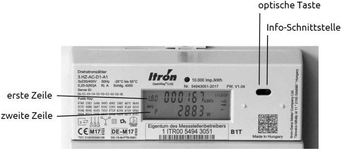

In der Praxis sieht das dann so aus:
Mal ehrlich, soll das ein Witz sein? Mit einer Taschenlampe durchs Menü morsen? "Moderne Messeinrichtung"? :ugly:

Mein erster Gedanke war, dass man sich den Taster deswegen gespart hat, weil es ja schon lange bei digitalen Zählern eine optische Schnittstelle gibt, bei der man allerhand Daten übertragen kann, wenn der Auslesedienst kommt. Evtl. haben sich die Ingenieure gedacht, dass man gleich die Infarotschnittstelle "Taschenlampentauglich" macht, statt elektrisch und mechanisch einen Taster zu verbauen.
AW: Realer Irrsinn: Neue digitale Stromzähler ("Moderne Messeinrichtung")
Verrückte Idee, aber theoretisch denkbar. Scheidet allerdings auch aus, weil (laut Handbuch) die Infrarotschnittstelle unabhängig/getrennt vom optischen Taster ist (es sind 2 IR-Empfangsdioden verbaut, was man im Video oben auch sehr gut sieht).
Oder ist das Handbuch fehlerhaft, und es wurden schon früher (ohne den "optische Taster") zwei IR-Dioden zur Datenübertragung genutzt?
