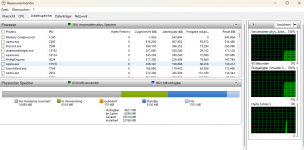

Laut HWInfo 32GB Speicher. Laut Task Manager und Bios 16GB. Die 3200Mhz, die vorhin funktioniert haben sind auch nicht mehr gegeben.

Es sollten im Taskmanager schon die 32 GB stehen, auch wenn er 16 GB für die Hardware reserviert. Was sowieso seltsam ist, soviel habe ich auch noch nie gesehen. Wenn der im Bios auch nur 16 GB erkennt, dann sitzt vlt ein Riegel nicht richtig drin. Und warum sagt HWInfo 32 GB, wenn im Bios nur 16 GB initialisiert bzw. erkannt werden wirds nicht mehr.

Was sagt der Resourcenmonitor? Werden da unter dem Reiter "Arbeitsspeicher" die 32 GB Ram angezeigt?

Beim Ressourcenmonitor stehen die vollen 32GB Ram drin.
