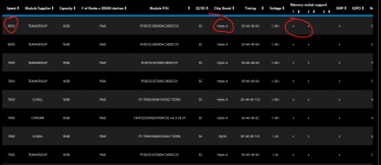

Naja, ich wollte wieder die 64GB und die Vollbestückung vermeiden, insofern blieben nicht viele RAMs zur Auswahl (laut Gigabyte).
Die Listen sind meist auch nicht aktuell.
Auf der Gigabyte Seite siehst du unter anderem auch die Chips -> eben den Hynix A oder M Die.
Du kannst dann also auch genauso gut einen anderen Hynix A Die Ram mit 6000 und z. B. 32 28 38 kaufen.
Welche Marke diesen Chip dann auf den Riegel setzt (Corsair, G-Skill etc.) ist dann relativ egal.

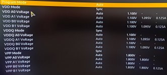

Ich habe das "DRAM VOLTAGE" nicht, bei mir ist es das VDDQ und VDD2 und da ich mir nicht sicher bin, ob ich beide Werte verstellen muss....

Da ich dieses DRAM VOLTAGE nicht habe, habe ich versucht, einfach VDDQ und VDD2 auf 1.35v zu setzen.
Danach war die Kiste wieder tot. Musste erst den RAM rausnehmen, einmal booten und RAM wieder einbauen, um wieder ins BIOS zu kommen.
Vielleicht muss ich das auch hier ändern. Ich finde sonst einfach nichts, um die Voltage zu ändern.
