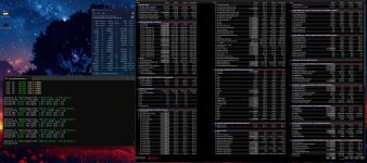

Hallo zusammen,
sorry die Woche war sehr turbulent mit Arbeit und Co. Ich habe mich gestern drangesetzt und den FCLK 2167 erhöht und erstmal die 3 Standard Tests gemacht.
Jetzt werde ich die Spiele und die täglichen Dinge tun für 1-2 Wochen.
Anbei die Screens (Bitte komplett öffnen, damit man alle Werte sieht)

Hallo zusammen,
die Standard Sachen funktionieren bisher alle. Es gab bisher keine Probleme bei spielen, bis auf ein Absturz bei Ghost of Tsushima. Da war der Fehler, aber was mit DirectX, also Grafik und ich hatte des Öfteren kurze Hänger im Spiel wo dann der Graph bei dem RTTS ausgeschlagen ist. (Habe den mal angehangen, weiß leider den Begriff dafür nicht)
Kann das was mit dem erhöhen auf FCLK 2167 zu tun haben?
Ich habe heute morgen ein Bios Update (Die Probleme traten mit der vorherigen Bios Version auf) gemacht, im Zuge dessen hat sich ja das Bios zurückgesetzt und ich habe dann mal Default, DOCP 1&2 und Tweaker per Zen Timing aufgezeichnet, damit man die Unterschiede sieht von den Settings. Zum Schluss habe ich noch den aktuellsten Zen Timing angehangen wo ich auf FCLK 2133 MHz zurück bin. Die Bilder sind dementsprechend beschriftet.

Wow, der Unterschied zwischen DOCPI und II ist tRC -15
Das hätte man sich sparen können.
Das Tweaker Ding finde ich gefährlich. Den Refresh auf 65k setzen... Uff. Wenn da die Belüftung nicht gut ist, ITX System zum Beispiel oder in wärmeren Regionen der Erde, kann das ziemlich nach hinten los gehen.
Ja, kann(!) damit zu tun haben, muss aber nicht. Kann auch Traversal Stutter oder dergleichen sein.
Stell mal auf 2133 und beobachte das mal.
Ja das dachte ich mir auch :D
Alles klar, gut zu wissen.
Ja habe wieder auf 2133 gestellt wie in dem einem Bild. Die Bilder waren nur mal nach einem reset um euch zu zeigen was Asus auf den verschiedenen Stufen tut.
Fahre also aktuell das vorletzte Setting vor dem Stuttern, bisher läuft es.
Das ist dir überlassen :)
Du kannst es gerne nochmal versuchen. Setz dazu SoC Voltage mal ein bisschen höher.
Müsste 1,20v sein aktuell oder? Versuch mal 1,23v
Jup, kannst du versuchen.
Aber eins nachm anderen ^^
ggf. SoC Voltage etwas höher, 1.25v bis 1.27v.
Erhöht allerdings auch den (Idle) Verbrauch der CPU
