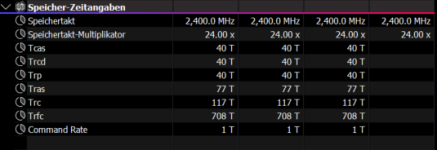

Ich glaube da stimmt was nicht oder? @Jaffech

Stimmt schon, XMP läuft nicht ^^
Daher auch die 4800 MT/s.
Für den Anfang kannst du einfach XMP laden und den RAM Takt auf 6000 MT/s festsetzen. Dann läuft's zumindest 1:1 (Gear 1 wenn du so willst)
In der Zwischenzeit kannst du mal den LotCode von deinem RAM reinschicken, also den Sticker aufm RAM. Dann sieht man welche Chips verbaut sind. Ich vermute H16A oder H16M. Achja und Zentimings kannst du dir auchmal runterladen, das bietet eine super Übersicht über alles wichtige
Danach können wir dann alles manuell setzen ;)
