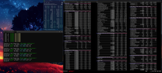

Anbei der erste Screen :D Mache dann jetzt den Anta Absolute
HWInfo ist irrelevant, da habe ich nur die RAM Temp wissen wollen, daher die Nachfrage ^^
Ich brauche einen Screenshot VOM laufenden Programm
Edit: Meckern, Bild anklicken, sehen dass man TM5 sieht, Edit schreiben dass TM5 ja zu sehen ist. Gut, sorry :lol:
Edit 2: Sieht echt gut aus. 45 min TM5 durch, ZenTimings Werte passen. Top. Wenns jetzt noch nen Error gibt, ist es oft die Temperatur. Und da wir wissen dass die Kritisch ist... ^^

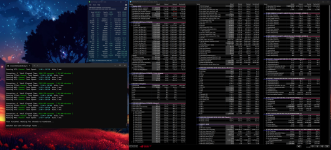

So anbei der Absolute Test
Jetzt mach ich den Y-Cruncher
Hoffe so ist richtig, starte ihn jetzt

Max. Temp 80 °C.... bitte, kühl den RAM. irgendwie. So macht das doch keinen Sinn :-|
Dass die Sticks überhaupt noch stabil bleiben, wundert mich.
Es gibt manchmal einen Bug in der Temp anzeige, da springt es dann mal kurz >10°C hoch.
Ich vermute dass das hier passiert ist, weil die aktuelle Temp beim aktiven Test sind ja niedriger. So stark schwankt das nicht wenn der Test schon 80 min läuft.
Hab die Lüfter aufgedreht, jetzt sind sie bei 55° ca.
Gut. Aber du musst so testen wie dein Alltag aussieht. Es bringt ja nix jetzt mit 100% Lüfter zu testen, wenn die ansonsten eher bei 30% sind:-D

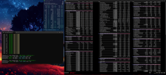

Anbei der letzte Test. 1. Screen mitten im Lauf
2. Screen Test Ende
Wie gehts weiter? :)
Neue Werte?

Sieht gut aus.
Ich würde das jetzt erstmal 1, 2 Wochen im Alltag nutzen, schauen dass es stabil bleibt.
Wie @PCGH_Dave auch sagte, es kann durchaus Probleme geben, selbst wenn die Tests durchlaufen.
Ich glaube es zwar nicht, weil das Setting ist noch wirklich sehr human, aber sicher ist sicher.
Kannst dich gerne nach 1, 2 Wochen melden, dann geb ich dir ein neues Set an Timings die etwas aggressiver sind.
p.s. der y-cruncher FFTv4 Tests skaliert sehr gut mit RAM. Da sieht man Auswirkungen ganz gut.
Kannst dir ja mal dein Setting speichern und EXPO dagegen halten und dir dessen FFTv4 Werte anschauen, wenn du dir die Mühe machen willst, weil du ja alle Spannungen, Takte und Timings wieder entfernen musst... Oder du glaubst mir einfach, dass selbst dieses zahme Setting dein EXPO wegbläßt :P
p.p.s. Der 9800X3D meiner Freundin mit fertig optimierten H16A kommt auf 3,04 x 10⁹
Mit einem 9950X3D ist etwas mehr drinnen, weil mehr Computing Power. EXPO sollte irgendwo zwischen 2,0 und 2,5 x 10⁹ liegen

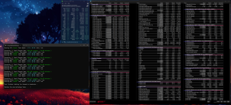

Ich habe jetzt nochmal Expo 1 geladen (Vorher natürlich das Profil gespeichert) und mache den Y-Cruncher gerade nochmal zum Vergleich
Anbei mal die 2 Screens mit dem Expo 1 Profil geladen.
Erster Screen Ende Test
Zweiter Screen Mitte Test

Das ist kein EXPO.
tRDRDSCL müsste höher sein, tRTP auch, tWRRD und tRDWR auch genauso wie tRRDS/L, tFAW und tWTRS/L ebenfalls...
Dann die ganzen 1er...
EXPO sehe ich nur bei den MainTimings, tRFC und tREFI
Das ist zu 70% noch mit manuellen Timings xD
Erklärt auch den vergleichsweise hohen Wert mit 2,49x10^9.
Für den FFTv4 test musst du auch die anderen beiden nicht mit laufen lassen und 6000s runtime brauchst du auch nicht. 900s (3 durchläufe) reichen
