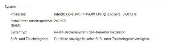

Hallo,
bei mir sind 32GB RAM verbaut, die Win10 System Info zeigt allerdings nur 24GB an, z.B. CPU-Z dagegen 32GB.
Auch in Memtest86+ werden an der einen Stelle eigentlich 8 Riegel erkannt, an der nächsten aber wieder nicht.
Woran kann das liegen?
Moin, mach mal ein cmos clear, danach nochmal Memtest drüber laufen lassen.
Wenn dann noch Fehler auftauchen hat sich min. ein Riegel verabschiedet.
Teste aber nur ZWEI Riegel auf einmal, ist leichter zu erkennen wo der Fehler liegt.

Da steht nur das es Fehler gibt aber nicht wo genau, denn es wird nicht jeder Riegel ne Macke haben. Also wie ich geschrieben habe, machen und kucken welcher Riegel doof macht. Vielleicht sitzt einer auch nicht richtig und das ganze erledigt sich von alleine
Die RAM Module in Slot 0 und Slot 1 werden auch von CPU-Z nicht als aktiv erkannt.
Nur die SPD werden dort ausgelesen - steht jedefalls so in dem CPU-Z Report nach
Number of RAM Slots: 8
Number of RAM Modules: 6
Wie man es auch dreht - Wenn Windows nur 24GB erkennt, wird es auch schon im Bios so sein. Vergiss CPU-Z dabei.
Vermutlich ist da RAM defekt oder wie die Kollegen schon anmerkten - BIOS falsch eingestellt. Lies dies dazu (Punkt2) , da bin ich auch gerade mal wieder drübergestoplert.
