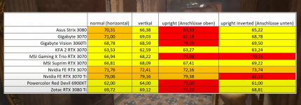

Apropos Hotspot Temperatur:
Bei Nvidia Karten lässt sich der Wert mit HW-Info auslesen.
Hier mal noch ein paar Werte fürs Delta in Abhängigkeit vom PL:
(wenn das Delta viel größer ist, dann ist die Montage net i.O.)
