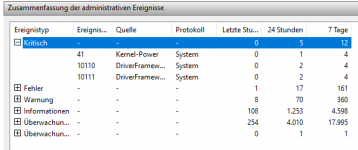

Das sind btw die Meldungen die die Ereignisanzeige ausspuckt und seit neustem halt die Meldung von AMD, dass es ein Treiber Timeout gab.

Der WHEA-Fehler deutet auf einen Prozessorfehler hin, wenn ich das richtig mitbekommen habe.

Whea 18 Fehler können reboots verursachen. Diese kommen von der CPU.
