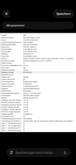

Guten Tag liebe Community!
Ich habe folgendes Problem:
Nach ca. 40min Zocken (nichts aufwändiges) ist mein PC eingefroren, dabei kam ein lautes Stör Geräusch aus meinen Kopfhörern welche über eine soundkarte angeschossen sind.
Ich habe den Ausknopf gedrückt gehalten, bis der pc runtergefahren ist. Beim neuen Start ist er zunächst, so dachte ich, normal hochgefahren. Aber auf dem Monitor ist nichts passiert, genauso blieb die Beleuchtung der Maus und Tastatur aus. Im Pc blieb die Beleuchtung der Grafikkarte, soundkarte und Lüfter an.
Bisher habe ich folgendes probiert:
RAM einzeln gezogen und Austauscht, bei keiner Variante Erfolg.
Den Monitor über das mainboard angeschlossen: keine Veränderung.
Die Grafikkarte von den 2 Kabeln abgeklemmt: keine Veränderung.
Alle Kabel nachgedrückt: keine Veränderung.
Ich bin leider alles andere als bewandert mit Hardware, daher bin ich am Ende was hier der Fehler sein kann. Ich brauche schnell einen Ersatz, daher bitte ich um eure Hilfe, was hier defekt ist.

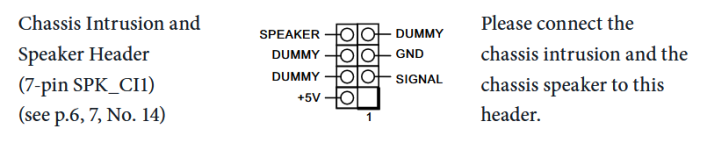

Du könntest mit ein Speaker (14) herausbekommen was nicht mehr läuft.
Da Du schon geschrieben hast, das auch kein Videosignal über die CPU ausgegeben wird (Die Geforce mal Demontieren, nicht nur Stecker ziehen.), schaut es nach ein Defekt der CPU aus.

Hallo SteffenK73,
Anhang anzeigen 1521073Anhang anzeigen 1521071
Auch mal ohne Soundkarte testen.

Es scheint das er im POST hängen bleibt.
Mit dem Speaker bekommst du es heraus, sonst bleibt nur das Gegentesten mit alternativer Hardware.
Da Du den RAM schon getestet hast, auch die GPU mit der iGPU. Dableibt dann die CPU oder Soundkarte. Da der PC ohne Soundkarte auch hochfährt, würde ich es hier versuchen. Wenn das nicht geklappt hat, eine alternative CPU.

Wenn dann immer noch nix geht. Nimm den anderen Ramriegel und teste mit dem. Wenn dann immer noch nix geht, wäre ein Speaker, wie Misanthrop68 schreibt sinnvoll. Wenn du dein Mainboard Karton noch hast, ist da vielleicht einer drin. Dieser Speaker hat seinen eigenen Anschluss auf dem Mainboard. Das Prinzip ist, dieser Speaker gibt dir dann Piepstöne aus. Jetzt einfach mal an den Haaren herbei gezogen. 2mal lang, 2mal kurz. Dann gibt es in der Dokumentation des Mainboards eine Tabelle, wo dann aufgeschlüsselt ist, dieser Piepscode bedeutet dies und jenes.
