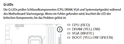

Ich wollte den 2. ram in einem anderen Slot testen und habe ihn daraufhin in einen der grauen Slots (siehe Screenshot) gesteckt, dann ist der PC allerdings nicht gebootet. Orange LED. Geht das nicht?
Kann es auch sein, dass die Steckplätze einen Weg haben? Müsste dann vermutlich aber auch andere Anwendungen betreffen oder?

Teste bitte den RAM wie folgt:
1 RAM Riegel im DIMM A1 -> Wenn bei einen der beide Riegel eine Fehlermeldung kommt, wird hier der Fehlerteufel versteckt sein.
Wenn beide Riegel Fehlerfrei sind, weiter mit:
2 RAM Riegel im DIMM A2 und DIMM B2 -> Wenn jetzt eine Fehlermeldung kommt, wird die CPU ein Teildefekt im RAM-Controller haben.
Beide Tests sind abgeschlossen und wurden im Modul B2 gemacht.
Wenn ich nur 1 Modul einstecke bei A1 oder A2 piepst der PC 1x lang und 2x kurz. Eine orange LED ist an und es passiert nichts.
Jetzt läuft der Test erneut mit beiden Modulen in A2 und B2.
So steht es auch in der Anleitung.
