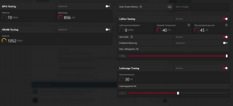

So sehen btw. meine Wattmann Einstellungen aus. Die Standard-Einstellungen waren meiner Meinung nach z

Die Standard-Einstellungen waren was?
Evtl. solltest du erstmal zusehen, dass du alles auf Standard belässt, das Spiel neu installierst und dann testest, bevor du in der Radeonsoftware irgendwas rumfummelst.
Die Standard Einstellungen sehen so aus:
Das Problem an der Sache ist, dass dann die Lüfter meines Erachtens für Warzone zu lang im Ruhemodus sind. Habe diesbezüglich auch gegoogelt und einige Einstellungen übernommen die anderen geholfen haben.
Du hast also nur die Lüfterkurve verstellt? Wobei "zu lange im Ruhemodus" kein Grund wären, da die Lüfter ja ab einer gewissen Temperatur laufen, die im Spiel dann normalerweise eh sehr schnell erreicht wird.
Oder was für Temperaturen hast du im Spiel? Wäre ja mal interessant zu wissen, kurzer Blick aufs Overlay genügt ja.

Zeige uns mal die Spannungen und Temperaturen des PCs (SENSORS, blaue Pfeile links unten benutzen):
https://www.hwinfo.com/ .
So?
EDIT: Habe jetzt auch mal mit nur einem Monitor getestet.....und es stürzt immer noch ab. Mittlerweile sogar permanent. Ich blick nicht mehr durch =(
Ist jetzt so, seitdem ich die Empfohlene Treiber Version nutze und nicht die Aktuellste.

Ich habe jetzt noch mal was geändert was mir spanisch vorkam. Wenn es daran lag fresse ich einen verdammten Besen.
Anzeige 1 und Anzeige 2 waren im System und in der AMD Software vertauscht. Vielleicht kam es dadurch zu Verwirrungen.
Erste Runde COD läuft gerade stabil (was noch gar nichts bedeuten muss).
