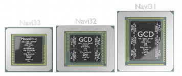

Wenn dank des neuen Prozesses 1.8x mehr Schaltungen auf die gleiche Fläche passen, das Ganze bis zu 30% energieeffizienter geht und nVidia trotzdem den Takt aufdreht bis die Effizienz wieder sehr nah an der alten Gen ist gibt es ein paar mögliche Gründe:
Sehr wahrscheinlich:
a) nVidia testet aktuell die Grenzen aus, für OC-Boards etc. Die Founder's Edition liegt eher darunter.
Nicht wahrscheinlich:
b) die aktuelle Gen zieht sehr ungleichmäßig Strom, die Spitzen liegen teilweise 100% über dem Durchschnitt. Wird das zukünftig in den Angaben mit eingepreist?
Eher wahrscheinlich:
c) auf den Chips ist noch wesentlich mehr außer FP32/INT-Einheiten drauf. Durch mehr Raytracing/ML oder eine neue unbekannte Beschleunigertechnologie wird indirekt Leistung gewonnen, muss aber auch beim Verbrauch durchgefüttert werden.
d) durch die zusätzliche Organisation auf den MCM-Karten von AMD werden diese nicht so effizient wie erhofft, so dass nVidia um preislich zu konkurrieren kleinere Chips macht und höher taktet um bei Leistung, Effizienz und Preis vergleichbar zu AMDs MCM zu bleiben.
Die 7900@Navi31 hat nur einen GCD und ein paar kleine zusätzliche Cachechips daneben, da ist NIX aufwändig und kostet
auch keine Latenzen. (eher sind Yield/Ausbeute und Herstellungskosten deutlich günstiger als bei JensenBigBang)
Ob später noch ne 7975 mit 2x GCD von Navi32 kommt, who knows.
(das wäre dann wohl eher ne experimentelle limited Kleinserie, mit speziellem Treiber um die Tiles+Abarbeitung Geomtrie etc.
ganz anders zu verwalten, ... weiss net ob sich Dafür jetzt der Aufwand lohnt)
