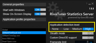

Edit: Nachdem auch der verzögerte Autostart von gleich zwei unterschiedlichen Profilen das Curve-Problem nicht final gelöst hat. Bin ich auf die Variante mit 2D- und 3D-Profil ausgewichen.
