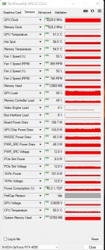

Hier mal mein max UV Profil, Witcher 3 lief im Hintergrund mit Ultra RT und alles maxed out. (98 FPS cap) 3440x1440 DLSS Performance + Frame Generation. Da biste doch noch gut dabei Tripleh84^^
Warum taktet der Speicher aber nicht hoch? Ist eine 0.7V Curve.
Fps passen soweit, Game sieht gut aus und läuft flüssig.
Was ich bei dem Game aber nicht verstehe, wenn im Hintergrund der MSI AB samt OSD läuft und FG an ist, dann ist trotz guter FPS alles schwammig, sobald MSI AB aus ist samt OSD läufts wieder geschmeidig.
