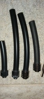

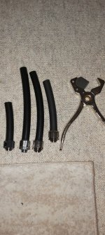

So jetzt ist mein Interesse geweckt (noch mehr als vorher)Ich habe alle 3 Varianten mit verschiedenen fittingen getestet
Erst den tygon norprene der gefiel mir eigentlich nicht so den konnte ich ohne großen Kraftaufwand vom Fitting abziehen
Epdm von watercool der hält extrem gut im fitting.
Ek zmt der gefällt mir am besten er hält bombenfest im Fitting und sieht durch die matte Oberfläche auch besser aus und ist nicht so Staub anfällig wie der watercool Schlauch
Alles sind 16/10
Du schreibst, der Watercool hält extrem gut im Fitting, während @Sinusspass weiter oben meinte, er konnte ihn aus dem Fitting ziehen. Gibt's noch weitere Erfahrungen? Ist ja alles noch abhängig vom Fitting, vielleicht sitzt der EPDM auf deinen EKs einfach richtig fest und beim Konkurrenten ist er schon lockerer? Bleibt also wieder nichts übrig als selbst zu testen?
Ich wollte bald auch mal wieder auf WaKü und dort auch extern gehen (da ITX Case) und hatte schon mit dem EPDM geliebäugelt. Lese ich das richtig raus, dass er nicht matt ist? Wäre dann schon mal ein K.O.-Kriterium.
