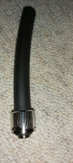

Ich habe alle 3 Varianten mit verschiedenen fittingen getestet
Erst den tygon norprene der gefiel mir eigentlich nicht so den konnte ich ohne großen Kraftaufwand vom Fitting abziehen
Epdm von watercool der hält extrem gut im fitting.
Ek zmt der gefällt mir am besten er hält bombenfest im Fitting und sieht durch die matte Oberfläche auch besser aus und ist nicht so Staub anfällig wie der watercool Schlauch
Alles sind 16/10
Habe hier noch ein Foto vom ek zmt Schlauch
