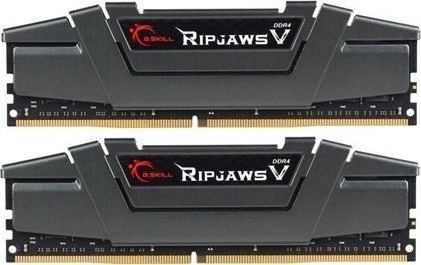

Dass nun aber nicht gleich alles so läuft, wie man´s gerne hätte war mir schon klar. Zunächst ist mir aufgefallen, dass er CPU Speed nur 2133 MHz anzeigt (s. Anlage). Eigentlich müssen es ja 3200 sein, oder? Ich hab ja den Speicher hier:
16GB G.Skill Ripjaws V schwarz DDR4-3200 D|MM CL16 Dual Kit
Richtig eingebaut müssten die beiden Kits auch sein: Wie kann man das auf 3200 stellen?

Beim RAM musst du das "XMP" Profil laden, sollte im Reiter "Memory" links zu finden sein, ansonsten mal im Handbuch schauen

Das mit der RAM Speed hab ich gechekt. Man muss (Bios-Bild oben) unter A XMP auf Profil 1 stellen, dann zeigt er auch 3200 MHz an. Und wenn ich unter Genie 4 auf "on" stelle, hab ich auch noch 450 MHz mehr CPU Speed. Hoffe mal, dass da so ok. ist.
