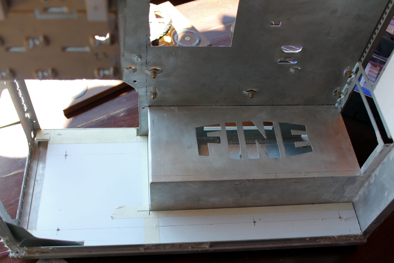

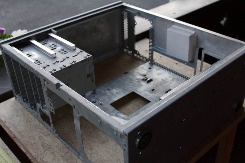

Was macht den der liebe Max D. zur Zeit wird manch einer sich fragen.. Sonntag hab ich noch ein klein wenig was geschafft.
Dank der Alublende passte der Boden natürlich nicht mehr rein.
Dieses Problem wurde aber mithilfe der Tauchsäge sehr schnell und präzise gelöst.
Passt doch ganz gut wie ich finde!

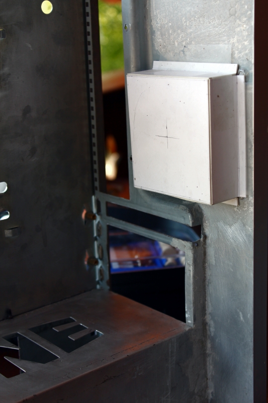

Um später die Seite befestigen zu können habe ich noch passend den Aluwinkel zugesägt.

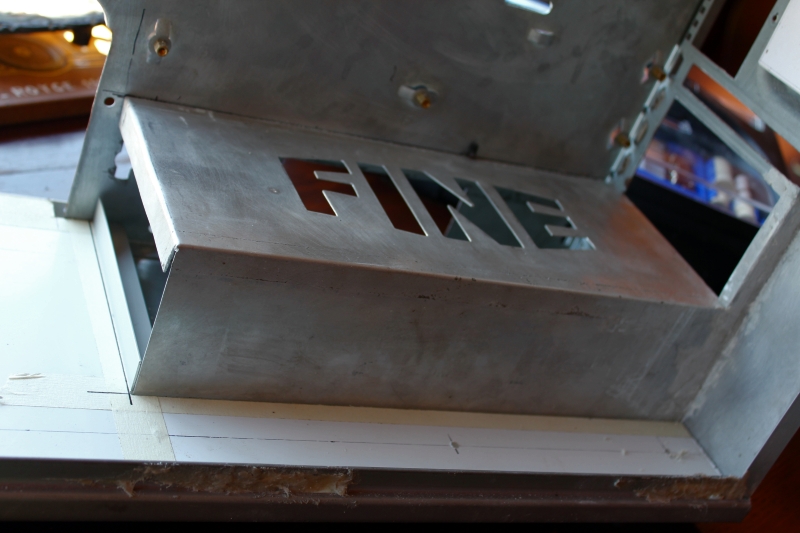

Hier das Kartonmuster für den Heklüfter. Wie findet ihrs? (Sir?)
Soll das so ausgeführt werden?

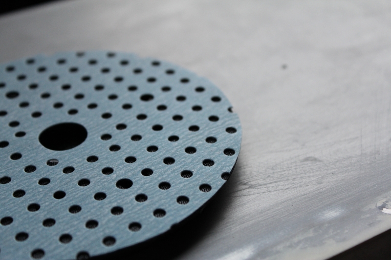

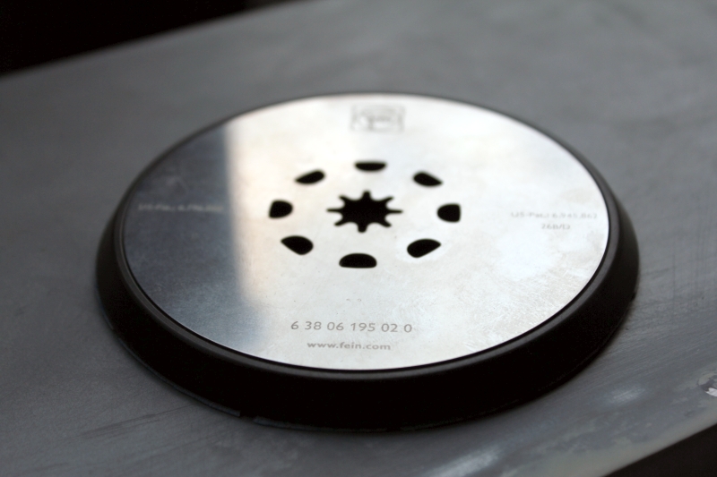

Aber genau dazu hab ich ja noch dieses feine Fein Zubehör bestellt.
Die Schleifpads sind vom Autolackierer. :)

Find ich schon super so affli, mit der Blende - vlt. könnte man die kanten zum befestigen nach innen biegen? quasi erst lüfter rein, dann die kanten zur arritierung nach innen (die müssen dann aber breiter werden), löcher für die lüfterbefestigung rein und alles mit einem mal hintenanschrauben? so würdest du dir spachtelarbeit auf jeden fall sparen :daumen: und hättest keine weiteren unebenheiten, nur hinten 4 löcher wo du die schrauben versenken könntest :)
auf der vorderseite wo das "loch"für die lüfterturbine zu sehen ist, könnte man noch mit moosgummi dämpfen.
genauso habe ich mir das vorgestellt affli :) ;) der cleane look kommt noch mehr zu geltung!
btw: sorry, wenn ich schon wieder das nächste vorschlage, aber die pci slots werden ja mit plexi verdeckt. wäre es da vlt. ein eyecatcher noch zwischen lüfterverkleidung (mit lüfter drin) und gehäusewand einen shroud selbst zu basteln, aufzurauen (milichiger effekt, und zu beleuchten? (bzw. würde vlt. eine optionelle lüfterbeleuchtung das übernehmen)?!

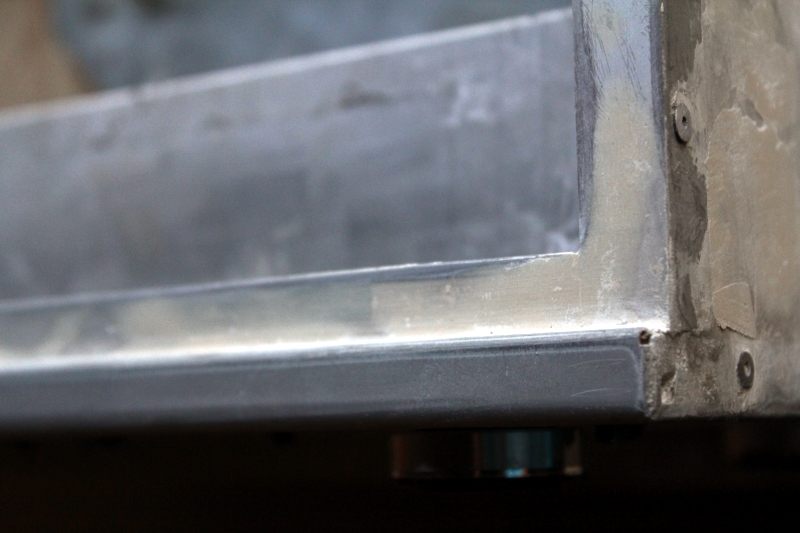

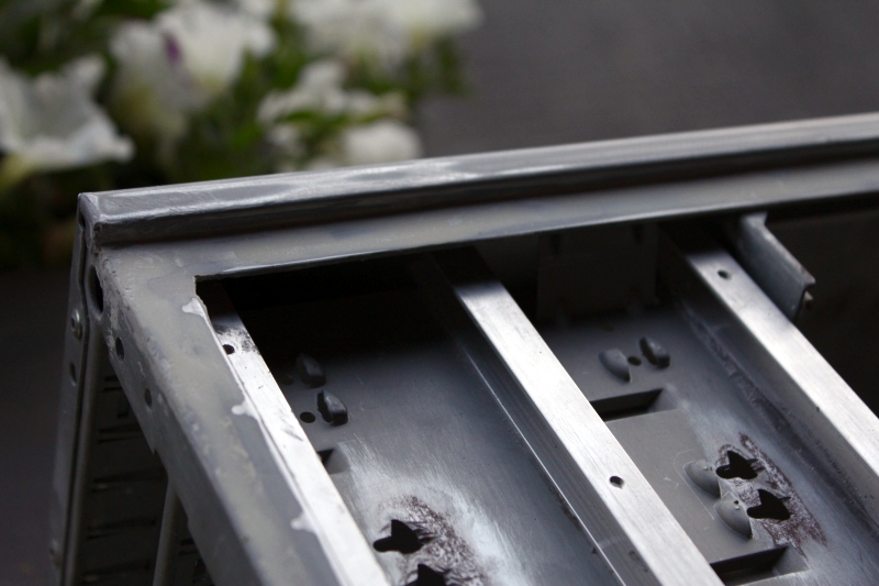

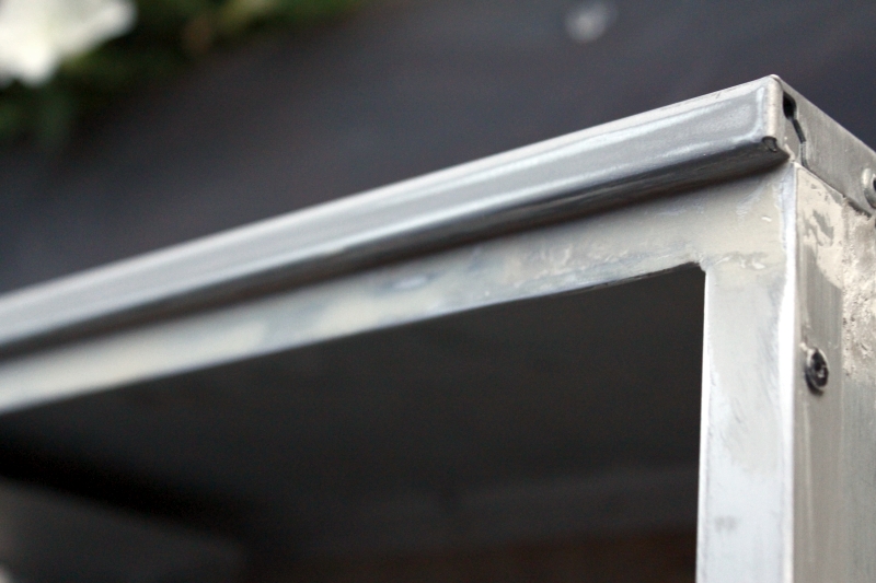

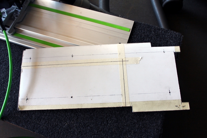

Hab wie gewohnt Heute gepachtelt und geschliffen; weiter mit dem Aussenrahmen.
Da die Seitenwand komplett aus Plexi bestehen wird und dementsprechend sicht auf den Rahmen bietet soll dieser auch ordentlich ausschauen.
So sah es dann nach 3 Spachteldurchgängen aus:
Schaut euch mal frühere Bilder an.. Das sah mal ganz anders aus.. :devil:

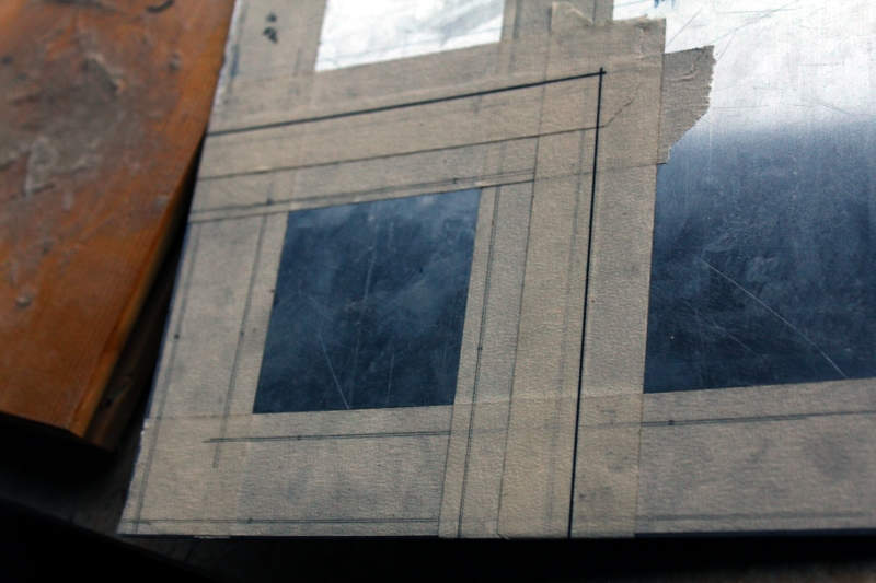

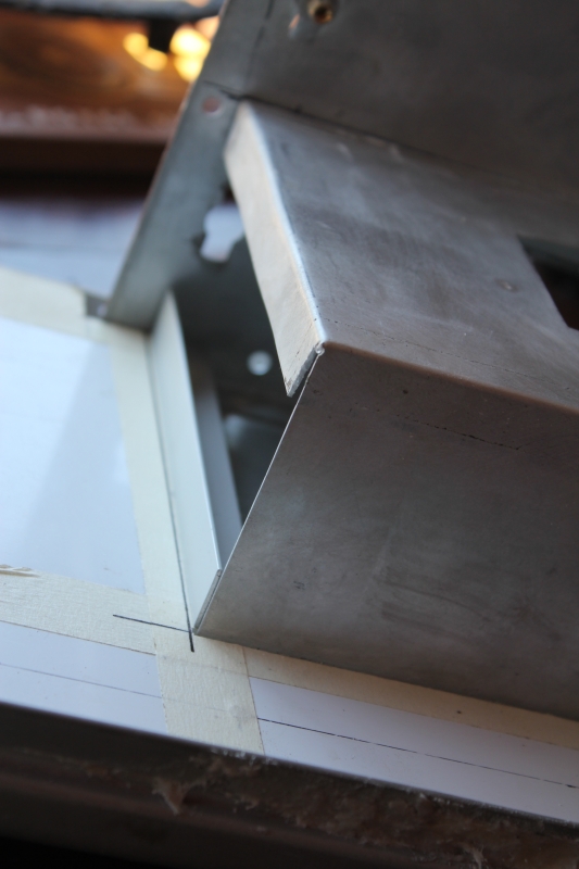

Das Blech für den Hecklüfter wär zumindest auch mal angezeichnet. :)

Schleifarbeiten gibts zwar noch immer zu genüge von Hand aber grundsätzlich habe ich mir ja den Fein Multimaster gegönnt.
Zumindest Flächen schleifen geht so um einiges flotter als von Hand!

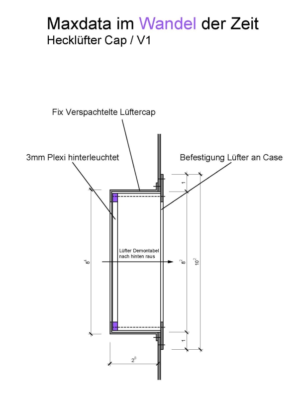

Hab mir noch mal ernsthaft Gedanken über den Hecklüfter gemacht.
Gar nicht so Simpel wie ich mir das erhofft hatte.. Die Demontage ist die Problematik.
Hab mal auf die schnelle einen Plan gezeichnet der die Momentane Idee aufzeigt.
Für mich die einzigste möglichkeit den Lüfter demontabel zu befestigen.
Leider wären so wieder Schrauben von der hinteren Blende innen Sichtbar...
Das eifachste wär natürlich die gestrige Idee von Sirtoctor, aber das wirkt dann zu aufgesetzt.
Ich will die Blende fix montieren und verspachteln.
Andererseits könnt ich den Lüfter auch von vorne verschrauben..
Frage mich zur Zeit was besser kommt..
Was meint ihr dazu?
