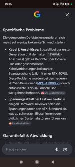

Und das Fehlerbild deutet eigentlich eindeutig auf Stromzufuhr hin. Aber war heißt das schon bei einem PC?
Aber man findet im Netz so einiges über mein verwendetes NT, wie das hier beigefügte zb
Sollte ich jetzt wirklich testweise das NT tauschen, überlege ich auch, ob ich direkt auf ein 1200Watt und Platin Zertifikat gehen soll?! Dann bliebe nur noch die Frage welches da in Farbe kommt ohne hunderte von Euros auzugeben
