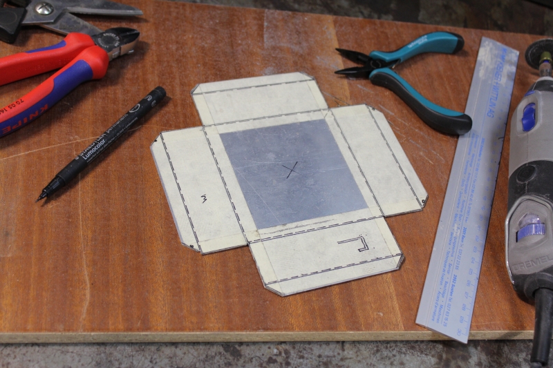

Wie ich bereits Angekündigte, war ich heute Abend mit Blecharbeiten beschäftigt.
Eine sehr angenehme Abwechslung zum Schleifen die letzten Tage.
Nach dem ich noch mal alles Vorwärts und Rückwärts nachgemessen habe gings nach dem Anzeichnen ans Zuschneiden des Blechs.

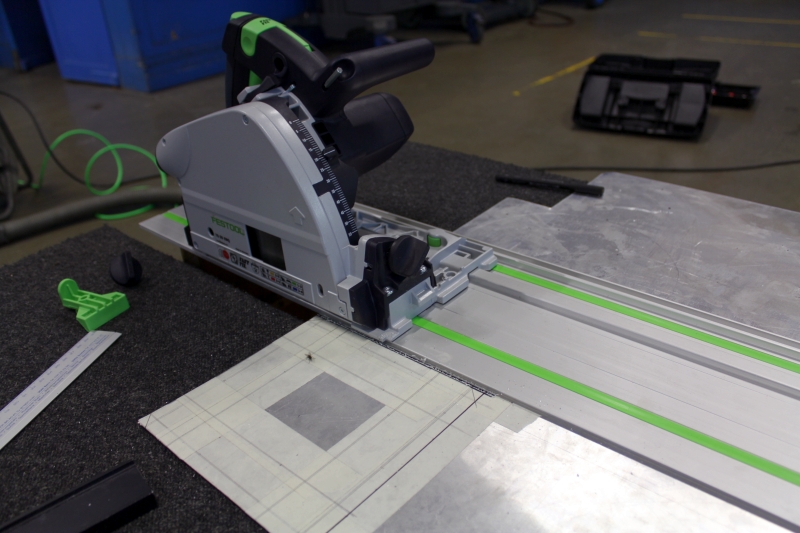

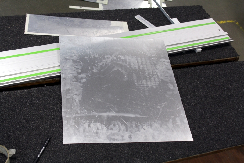

Bevor ich aber wie eigentlich gewohnt den Dremel rausholte, vollzog ich meiner neuen Kreissäge den letzten Test.
Wie gut lassen sich 1mm Alubleche schneiden? :)
1-jpg.435588
Mit dem zusätzlichen Sägeblatt für Plexi und Metall ist das ganze wie soll ich sagen? Genau! ein Segen! :D
Mit dem Kantenschutz aufgesetzt (das grüne kleine Ding links im Bild) ist es wie durch Butter schneiden!
Die Kanten, die Genauigkeit und die schnurgeraden Schnitte einfach fantastisch. :D
Wie war das früher mit der Flex / Dremel.. Schleifen? Was ist das..?
Das hat alles solch ein Spass gemacht, das ich gleich noch eine neue Seitenwand zugeschnitten habe. :)

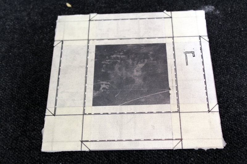

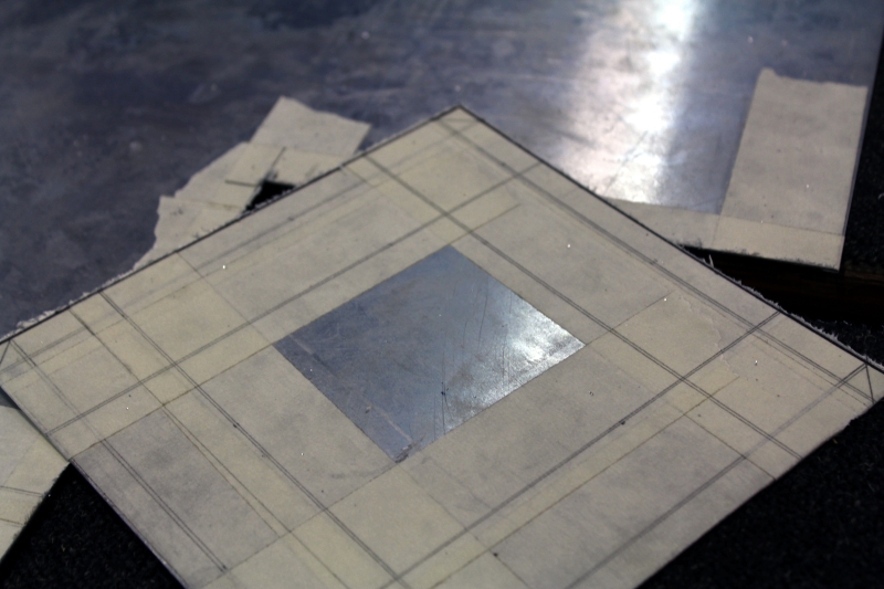

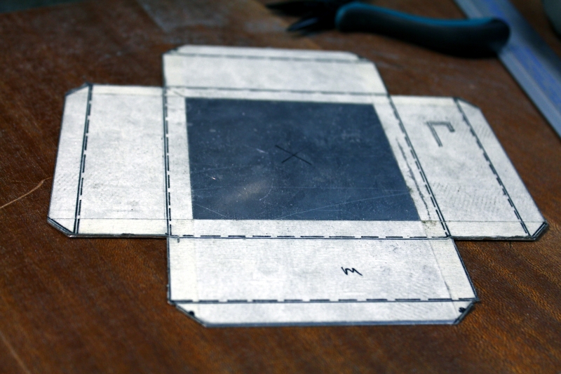

Hier dann der endstand des Abends. Eine Frage habe ich zum Schluss noch an die Profis!:
Es geht um die Ausschnitte der vier Quadrate am Rand! Die Seiten können ja nicht alle gleich lang sein! Kollision!
Wie erreiche ich also das schönste Eckdetail?
-Loch bohren in den Ecken?
-Zwei Seiten je um Blechdicke kürzen?
-Vier Seiten je um halbe Blechdicke kürzen?
-Wie angezeichnet ausschneiden und kante zb. verlöten?
Spätestens am Samstag erfahre ich vom Profi was sache ist,
aber bis dahin will ich den Ausschnitt bereits haben um direkt Abkanten zu können!
Also seit ihr gefragt! :what:

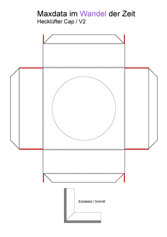

AW: Maxdata im Wandel der Zeit
Du meinst wohl gestern Abend:P
Das beste Ergebnis bekommst du glaube ich, wenn du je eine Seite pro Quadrat um Blechdicke kürzt.
Wenn du genau an den Linien Abkanten willst, dann musst du aber an einer Seite je eine Blechdicke größer machen(oder?).
Also da wo die roten Linien sind je die Blechdicke dranlassen.

Deine Außenmaße sollten noch stimmen, du bekommst nur kleine freie Ecken, du könntest natürlich auch die 2 Seiten kürzen,
müsstest aber etwas tiefer einschneiden, damit die Ecken voreinander stehen.
Oder du lässt es so und lötest die Ecken zusammen und feilst sie anschließend etwas rund, das sollte auch sauber aussehen und
die Maße wären dann wie vorgegeben. ;)

Ich glaube die endgültige Lösung gefunden zu haben. Zumindest werd ich es mal so Versuchen.
Hoffe aber schwer das es bereits beim ersten mal Klappt wie gewünscht!
Die roten Linien zeigen die jeweiligen Abschnitte.
Entscheidend ist auch an zwei seiten die Winkel zu kürzen, sonst hab ich innen das selbe Problem.
Ich muss schon sagen, der Würfel ist ja noch sehr Simpel, aber schon der hat mich einiges an Vorstellungskraft gekostet.
Abwicklungen sind wohl nicht so meine Stärke oder sagen wir vielleicht noch nicht! :D
Hab heute auf der Baustelle den Spengler um Rat gefragt!
Er würde das ganze noch mit Laschen versehen um es ohne Lot lichtdicht zu kriegen.
Mir ist das aber zu Aufwendig, werd es jetzt mal so Probieren wie Aufgezeichnet!
Ausserdem, Verspachteln werde ich so oder so!

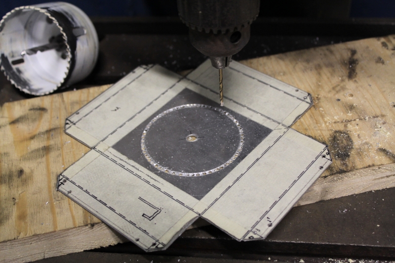

Das Feierabendbier ging bei dem schönen Wetter wie erwartet mal wieder etwas länger.
Trotzdem schaffte ich es etwa 22 uhr noch in die Werkstatt.. :D
Das Blech ist ein deutlicher Schritt richtung Ende gerückt.
Ich hoffe echt ich schaff es Morgen auch gleich zum Abkanten.
Morgen ist ne Geburtstagsfeier von meinem Arbeitskollegen, da will ich schon Nachmittags hin.
Aber was Quatsche ich da, ich zeig euch mal besser mein Blech:

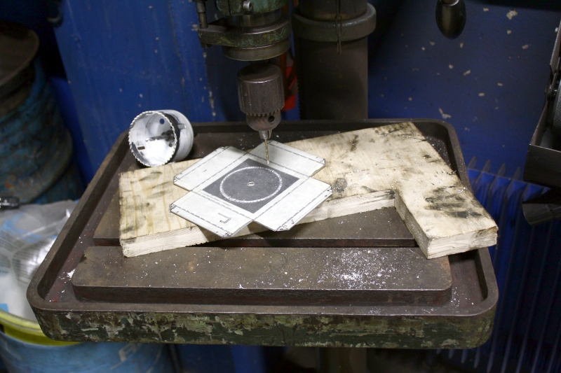

Um fast ein Uhr Morgens konnte ich das Blech leider nicht mehr mit dem Kreisbohrer ausschneiden, der Lärm war unerträglich!

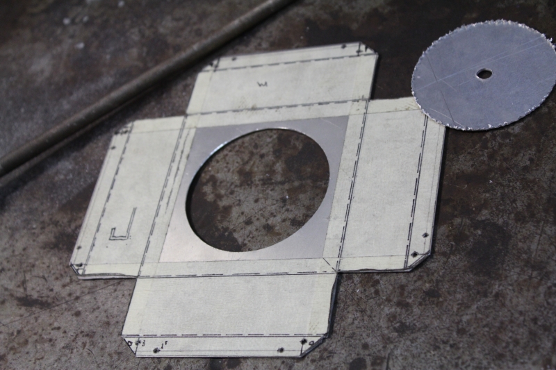

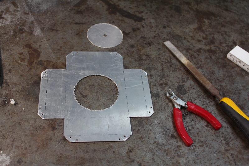

Also dann doch von Hand! Bohren, Schneiden und Schleifen.
Jetzt muss ich Schlafen, gute Nacht!

Oh wow... aflli... mal wieder so sauber gearbeitet und das nachts um 1:00 Uhr!
Also ein bißchen krank musst du doch schon sein, oder liegt's an der sauerstoffarmen Höhenluft bei euch? ;)
Ichhätte das Blech irgendwo hin gelegt, wäre ins Bett gegangen und hätte es morgens mit der Lochsäge ausgeschnitten bevor ich mir das Feilen antu...
Andererseits... ich hätte es wahrscheinlich mit der Lochsäge nicht so sauber hinbekommen, wie du mit der Feile :daumen:
