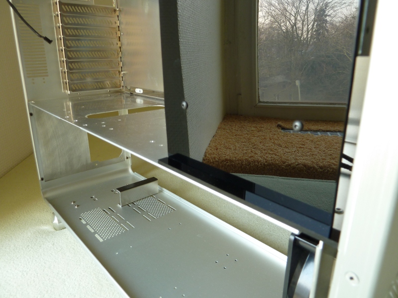

WOW echt sehr schöne arbeit die du uns hier präsentierst, aber ich habe noch nicht so ganz verstanden warum du ne komplett neue alu platte hinten bei den expansion slots machst und in diesem zusammenhang verstehe ich die idee mit der beleuchtung auch noch nicht ganz :P wäre echt nett wenn du bei mir ein wenig "licht ins dunkle" bringen könntest :D
bin schon mal gespannt wies bei dir weiter geht!!
mfg
AW: Lian Li V2010
Ich kanns mal probieren:
Die Aluplatte ist dafür da die Plexiglasscheibe abzudecken und hinten eine relativ cleane Ebene zu schaffen.
Das Prinzip ist eigentlich, die Löcher der MB-Blende auf die Aluplatte zu übertragen.
So befindet sich zwischen Anschluss und Blende ein Zwischenraum in dem sich das Plexi befindet, was dann beleuchtet ist.
Somit erhält jeder Anschluss einen beleuchteten Rahmen.

@tobi: Ich find sie ist echt gut geworden, nicht perfekt, aber ich bin mit dem Ergebnis mehr als zufrieden.
@Lolm@n: Ich denke das Wichtigste bei allen Arbeiten, sei es mit Aluminium oder Plexiglas ist das Abkleben und Anzeichnen.
Um so genau man dort arbeitet um so genau wird auch das Ergebnis.
Das Arbeiten mit dem Dremel ist eine reine Frage der Übung.

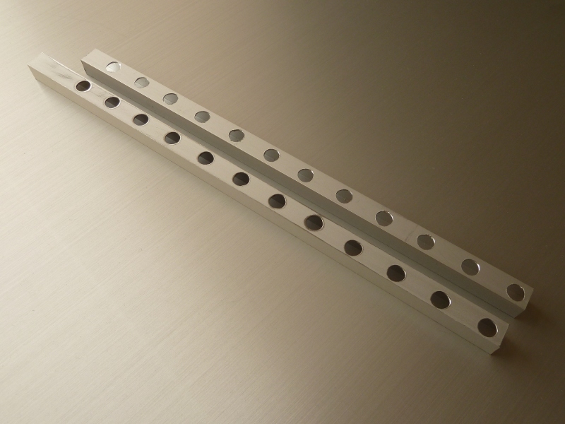

Teil V. Beleuchtung des LW-Schachts: Part 1
Ich hab angefangen zwei Leisten für den LW-Schacht fertig zu machen.
Schleifen und Entkratern muss ich sie noch.
Gepulvert werden sie dann später auch.
Sie werden dann rechts und links am LW-Schacht befestigt.
Zwischen die Leisten kommen die besagten Plexiglasstäbe.
Wie man erahnen kann, können diese in die Löcher gesteckt werden und führen dann,
horizontal von rechts nach links.
In den Leisten befinden sich Flex-Lights die in Richtung der Löcher strahlen.
Ich hoffe, dass die Leisten so schön beleuchtet werden.

Danke Leute, ich hoffe auch und kann es gar nicht abwarten die Plexistäbe hier zu haben und es auszuprobieren.
Die Löcher habe ich so gebohrt, dass die LEDs genau im Loch liegen und die Stäbe mittig angestrahlt werden.
Als Lichtquelle dienen 2 weiße Lian Li Flex LED-Bänder.
