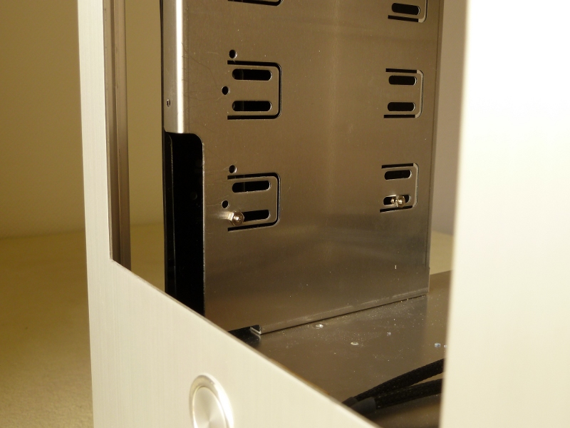

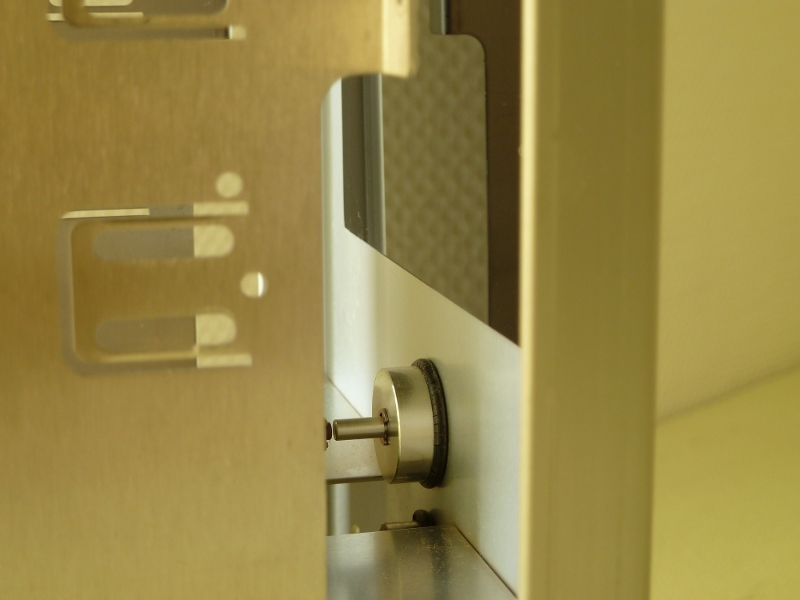

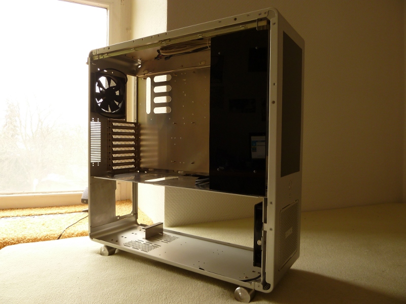

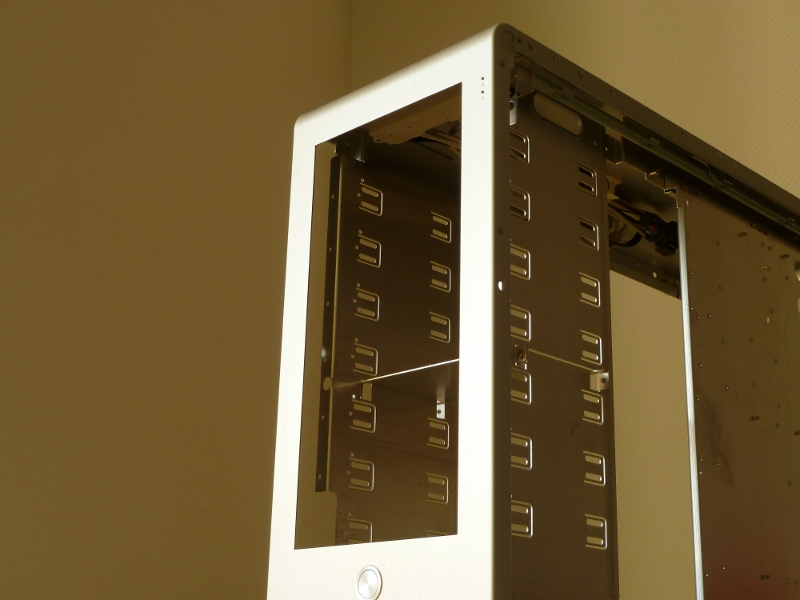

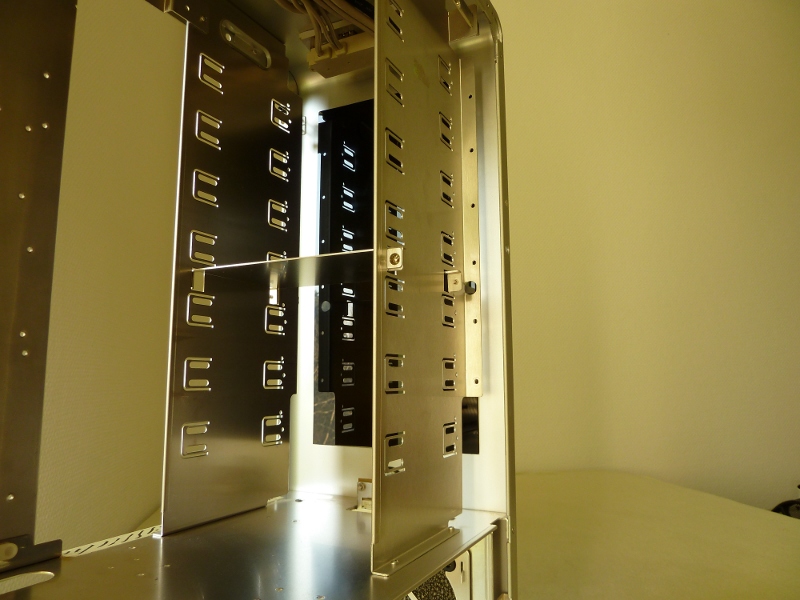

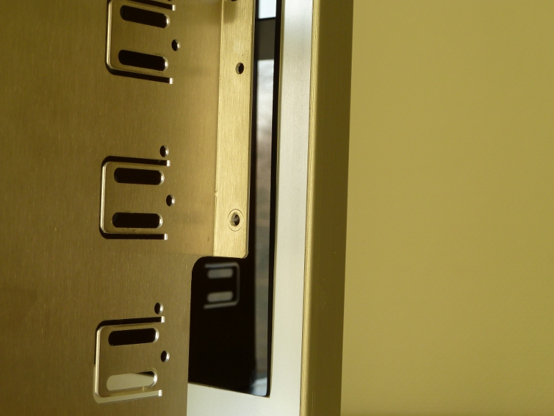

Teil II. Die Front: Part 2/2
Hier nochmal ein Nachschlag zur Befestigung.
Wie schon gesagt ist das Plexi einfach nur ins Gehäuse geklemmt.
Ich hoffe die Bilder erklären es besser, als ich es mit Worten kann.
Dieses Plexi passt genau..
p1000572-jpg.380498
...hier rein.
Ich werde wahrscheinlich noch 2 WInkel an dem Plexi anbringen damit man es im LW-Schacht befestigen kann.
So sieht es gut aus aber könnte bei stärkeren Erschütterungen aus der Fassung springen.

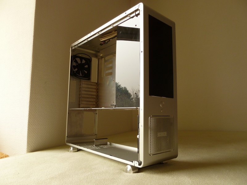

AW: Lian Li V2010
Danke euch beiden und für die Abos.
@Kuppy: Es waren 10min Dremeln und 3h Schleifen bis es gepasst hat.
AW: Lian Li V2010
sieht echt alles sehr gut aus, aber ich habe da noch ne frage: verbaust du kein laufwerk ? oder machst du noch nen cut in das plexi ?
mfg
AW: Lian Li V2010
@Green.Tea: Danke. Ich brauch kein LW also wird auch keins verbaut.
Sollte ich eins benötigen, klemme ich es nur kurz rein und nehms dann wieder ab.

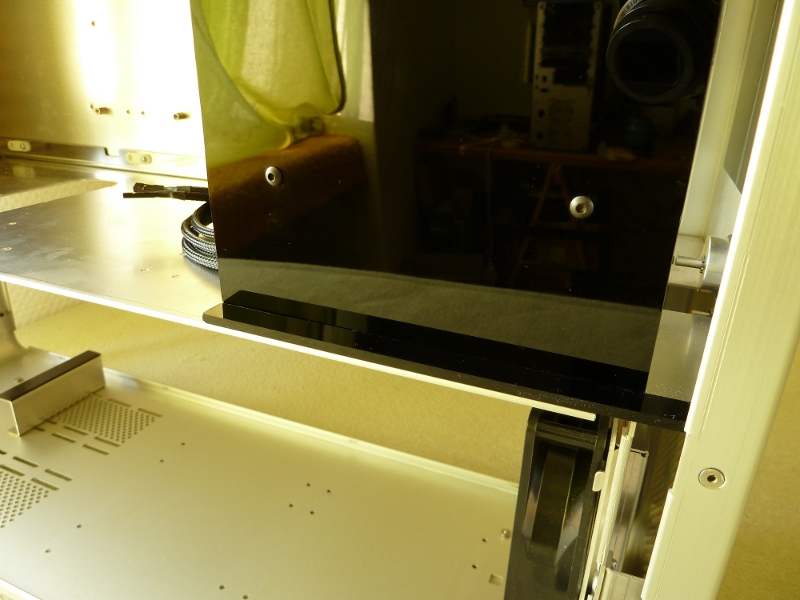

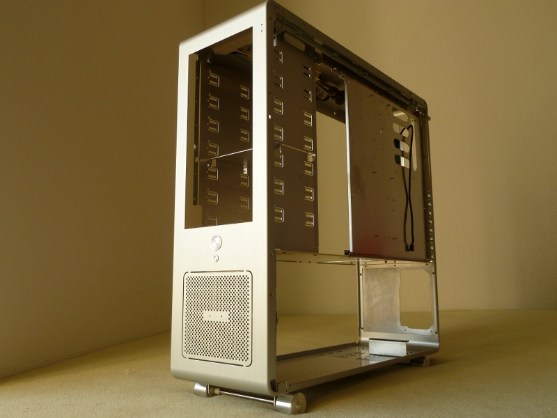

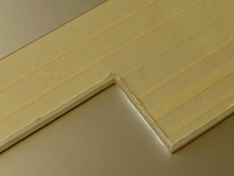

Teil III. Laufwerksschacht-Abdeckung: Part 1
Befestigt wurde das Ganze mit 4x MDPC Schrauben, 8x Lian Li-Abstandshaltern und 4x Lian Li-Muttern.
Die Abstandshalter sorgen dafür, dass die Blende den nötigen Abstand vom LW-Schacht hat,
da sich an diesem, mittig Halterungen befinden.
Hier nochmal zur Erinnerung ein altes Bild auf dem man sie erkennen kann.
Die Abstandhalter werden in den LW-Schacht gesteckt und von hinten mit den Muttern verschraubt.
Ich habe die Abstandshalter verwendet um die hervorstehenden Sachen nicht wegdremeln zu müssen.
Power-, Reset-Taster und der vordere 140mm Lüfter wurde auch gesleeved,
obwohl ich Taster und den Lüfter noch austauschen werde.

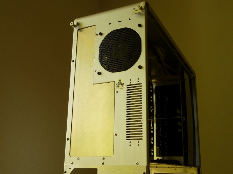

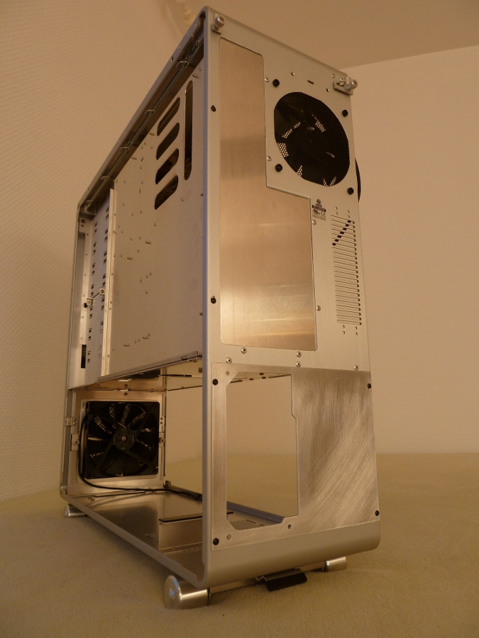

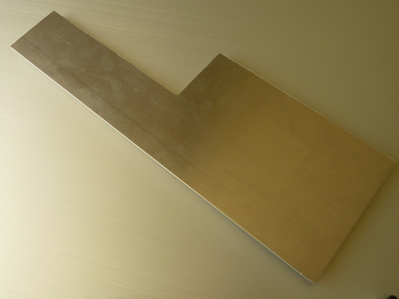

Teil IV. Beleuchtung der hinteren Anschlüsse: Part 1
Hierfür habe ich erstmal eine Alublende zugeschnitten die das Panel abdeckt.
Hinter der Blende wird eine Plexiglasscheibe angebracht und eine LED-Leiste an der linken Seite befestigt.
Sobald das MB hier mal eintrifft (und das kannn noch dauern), werden die Löcher für die Anschlüsse gebohrt.
Die Anschluss- und NT-Blende gehen dann später zum Pulvern.

P.s.: Die Abdeckung für die LW-Schächte, welches Material hast verwendet?! Dabei bezweifle ich das man sie sehen wird wenn die Seitenwand vom Gehäuse dran ist ;)
AW: Lian Li V2010
Danke schön und freut mich, dass du mit dabei bist.
Ich habe dieses Plexiglas für die Front und den LW-Schacht verwendet.
Sehen tut man es von Außen nicht, aber das Gesamtbild soll stimmen.

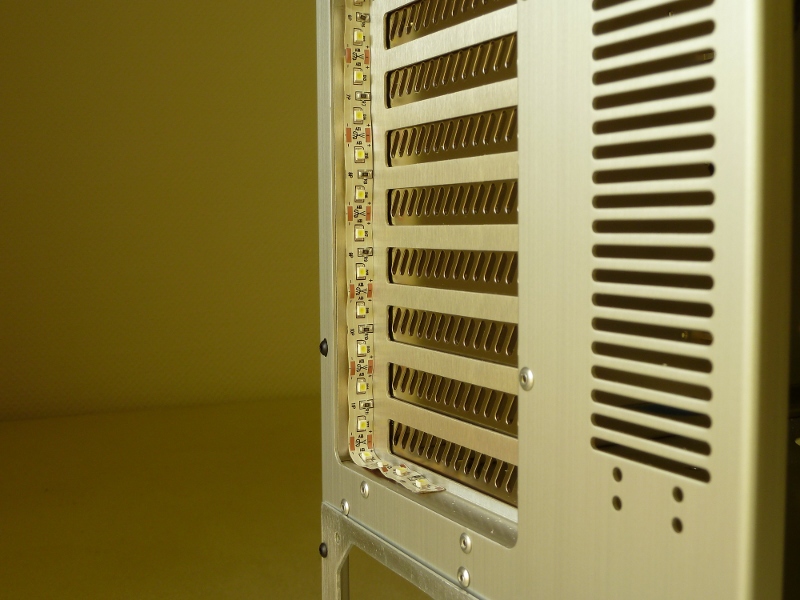

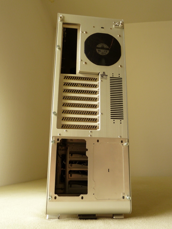

Teil IV. Beleuchtung der hinteren Anschlüsse: Part 2
So hier erstmal die Alu-Blende die an die Rückseite soll.
Auf der anderen Seite wird dann eine Plexiglasscheibe befestigt,
die dafür sorgt , dass die Anschlüsse später auch leuchten.
Das Flex-LED-Band kommt dann direkt ans Case und wird oben über ein kleines Loch ins Case geleitet.
Und alle Komponenten zusammen, sehen dann so aus.

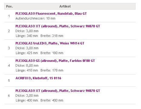

Dann habe ich gestern noch eine kleine Leiste für die LW-Schachtsblende fertig gemacht.
Mein Plexiglasbestellung ist auch raus.
Mit ein wenig Glück kommt sie bald an und ich kann mit dem Bau des S-Lights beginnen.
