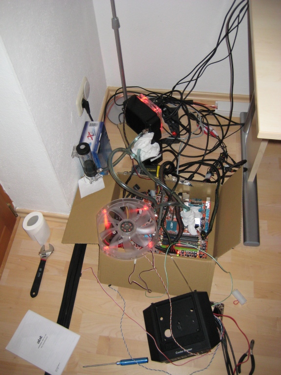

Und zuguter letzt noch ein Bild von meinem PC im jetzigen Zustand :):

toller PC in a box :)
die Idee mit den Blenden beim Radi ist gut, bin da schon auf weitere Fotos gespannt..
so ein WIndows-Seitenteil gefällt mir :) mal schaun ob ich mir auch so eins zulege :)
lg Klemens
ps: go for red !
