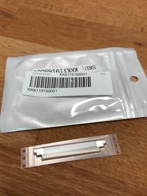

Ok danke schonmal! Die Frage wäre noch, was nehm ich um ein Kontakt bei der Kontaktstelle wo mir das eine goldene Ding abhanden gekommen ist, herzustellen. Weiß jemand wie diese Teile heißen und ob man das kaufen kann?
Bestell dir halt einen neuen Connector. Einfach mal nach dem Zeug googlen was auf dem Connector steht, also hier I-PEX 091102. Google spuckt dann aus dass es der LCD Connector für einen 2009/2010 iMac ist. Gibt wohl verschiedene Modelle aus dem Jahrgang. Wenn du weißt welchen Mac/Modell du hast, dann kannst du gezielter nach dem LCD Connector suchen, gibt einige Angebote auf ebay. Kosten um die 10€+5-8€ Versand. Ist teurer als eine Bastellösung, aber weiß nicht wie gut eine Bastellösung in Verbindung mit dem LCD Flachbandkabel am Ende funktioniert. Wenn du das Modell weißt dann kannst du auch mal nach eine Anleitung googlen, gibt sicherlich ein Video auf Youtube oder so.
Wenn du oder wer anders den alten ablötest, dann muss man aufpassen das man eine entsprechend starke Lötstation hat, da ganz links und ganz rechts ein Lötpunkt für das Schild ist das an das Backplane des PCB gelötet ist und das zieht Hitze ohne Ende.
Ist definitiv der sinnvollere weg als den bereits zerfallenden Stecker wieder zusammen zu spaxen
Bei mir spuckt Google dann nur Müll aus:
Dann schau mal bei den Videos ->
Also mein Mac heißt iMac 10,1 und auch A1311, also müsste das Ding hier passen:
oder? sieht auch genauso aus.
Ich hätte halt lieber gefixt, weil ich da nur 5 Dinger hätte anlöten müssen und nicht gleich 100 wo überall was schief gehen kann und ich den Kontakt nicht richtig hinbekomme, aber wenn ihr meint, dass das auf jeden Fall klüger ist mach ich das!
