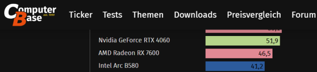

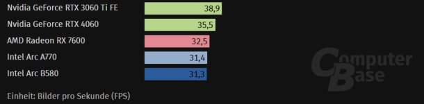

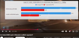

Du hast Recht. Leistung pro Watt ist nicht so gut. Aber es ist nur eine 5nm GPU. In der Herstellung dafür günstiger evtl.
RTX4070 Performance ist realistisch, wenn man die 4000 Shader der neuen Intel GPU mit den 2560 Shadern der B580 vergleicht.
Die B580 Performt in etwa auf RTX 3060ti niveau mit einem 9800X3D.
Mit einer CPU Langsamer als zb 7800X3D performt sie sogar nur auf RTX 3060 Niveau.
Daher, mit nur den paar Shadern mehr, wird da auch nur max RTX 4070ti speed raus kommen mit potenter CPU.
