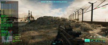

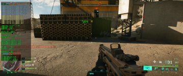

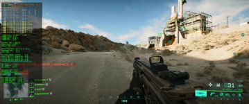

Ich hatte aber Vsync an, aber warum sollte ich darauf verzichten, wenn der Monitor nur 165Hz möchte (ok, er könnte 180Hz) und ich in der G-Sync Range bleibe, dabei die VGA entlaste und wie es aussieht gleichermaßen etwas die CPU.
Also habe ich gleichmäßige 158Fps, bei max Stromeinsparung und das Gesamtsystem nimmt sich im Mittel gerade mal so 320W.

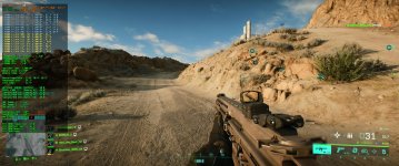

Hier noch ohne Vsync:

Ich mache es auch genauso bei mir mit Vsync und FPS-Limit. Da takten manche CPU-Kerne auch manchmal runter, wenn grad keine großartige Last im FPS-Limit anliegt. Also wird das schon richtig sein.

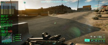

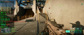

Er lässt sich die effektiven Taktraten anzeigen die sind nie auf max Takt in Games.
Als ich UV getestet habe, ist BF2042 mit zu wenig Spannung noch nicht mal gestartet und hat Fehler verursacht. :D
Achsooo, verstanden. Deshalb sind da so "ungerade" Zahlen.
Hatte auch nicht dran gedacht, aber HWInfo stellt auch diese Daten zur Verfügung.
