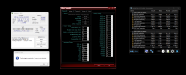

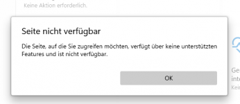

Das erste ist auf aus, muss das zweite auch auf aus?
Dieser Inhalt steht nur eingeloggten Mitgliedern zur Verfügung.
Bei mir ändert sich bei AIDA64 Memory Bench nichts, aber hab auch nur die P-Cores aktiv.
Aber das erste war sowieso die ganze Zeit draußen, aber warum weiß ich nicht. Ich war es nicht :D
