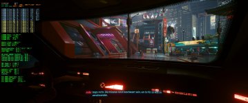

Ich besitze den besagten CPU, dieser wird gekühlt mit einen Noctua nh-d15. Oder sagen wir mal, es wird versucht das der CPU cool bleibt. Leider sieht das ganze anders aus. Ich komme durch die Temperaturen immer ins Thermal throttle. Cine Bench brauch ich erst gar nicht versuchen, da ist er gleich auf 100 Grad laut Msi Dashboard und in Hwinfo bis zu 107 Grad, keine Ahnung welche Angaben hier eher stimmen könnten.
Tatsache ist, das er eben ständig runter taktet!
Im Spiel Cyberpunk habe ich 95-96 Grad laut MSI Dashboard.
Wenn ich Videos oder 3D Grafiken rendere ist er auch gleich wieder auf 100 Grad oben.
Daher kann ich eigentlich nicht das volle Potential meiner CPU nutzen da ich so gut wie immer ins throttle komme.
