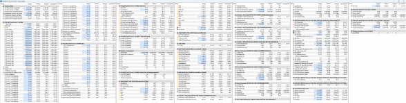

Update:
Windows 11 wurde frisch installiert. Das sind die aktuellen Werte (Handyaufnahme)

Nochmal zum lesen … er springt trotzdem ab und an auf 100% - hab zum Spass mal ein Game gestartet. Hab kurz geglaubt der Rechner hebt ab. Rund läuft das Ganze noch nicht.
Ich glaube wir haben ein Problem gelöst, was nicht Thema war 😂 Sobald die Platte von AlphaCool da ist, bekommt die Pumpe nochmal ein besseren Anpressdruck auf die CPU, da verspreche ich mir nochmal eine Besserung.
Eigentlich nicht - Wieso?
Update: ich hab den icue Link hub an das Kabel angeschlossen, wo auch die GPU hängt. War nicht so schlau denke ich, hab gelesen, dass das zu Probleme führen kann. Welche wurden nicht gesagt, ich hab noch Platz am Netzteil.
Weil deine GPU irgendwie nicht ausgelastet ist.
Also entweder sind deine Settings im Game komisch oder du hast doch noch ein Problem mit der WaKü.
