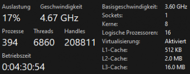

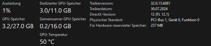

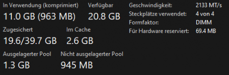

Hallo zusammen. Seit einiger Zeit habe ich Probleme bei einfachen Aufgaben zum Beispiel: Explorer öffnen, etwas in die suchleiste (windows, explorer, google) eingeben, verschiedene Programme öffnen. Grundsätzlich nutze ich den PC für meinen Flugsimulator (nichts grosses, Joystick, Panels per USB etc.) mit MSFS2020. Beim Simulator habe ich um die 20/25 FPS, was jedoch bei MSFS bekannt ist. Mir macht das überhaupt nichts aus. Aber was mich stört, ist dass der PC sehr langsam ist bei anderen Aufgaben. Wenn ich irgendwo klicke oder Fenster verschiebe oder leichte Büroarbeiten mit Excel etc. Hab schon versucht gewisse Anleitungen zu folgen wie SSD defragmentieren, unnötige Programme löschen, alles updaten, Autostart Apps deaktivieren etc.

Intel Core i9-9900K 4700 MHz
4x 8 GB DDR4-3600 Ram G-Skill Trident Z RGB 8gb (total 32 GB)
Gigabyte Aorus Nvidia Geforce RTX 2080 Ti (11GB)

Anbei noch ein paar Screenshots von Cinebench, Aida64Extreme, CPU-X und Task Manager. Beim System Stability Stress Test stand CPU Throttling Overheating Detectet. Temperatur der CPU war zwischen 90-100°C. Temperatur der GPU war 75-90°C. während diesem Test wo alles auf 100% lief. Vielleicht das Problem, dass das CPU von 3.6GHz auf 4.7 GHz overclocked ist.
Mein PC hat vor 5 Jahre ungefähr eine professionelle PC Firma zusammengebaut und die Teile ausgesucht nach meinen Wünschen, somit denke ich dass sie diesen Overclock gemacht haben und wussten was sie machen xD.

PS: Zur info vielleicht hilfreich. Auslagerungsdatei pagefile.sys ist momentan 7936 MB gross.
