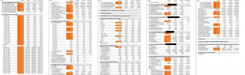

Hallo zusammen,
ich habe jetzt schon länger einen 14700KF, Gigabyte B760 Gaming X AX mit einem Dark Rock Pro 4 Kühler. Seit Beginn habe ich immer wieder diese Temperatur- und Spannungsspitzen. Nach der ganzen Thematik um die Stabilität der 13th/14th Gen Intel CPUs habe ich doch Sorgen, dass meine CPU mittelfristig bis langfristig Schaden erleidet.
Unter Intel Default Settings, CEP enabled, PL1=PL2=125W, kein XMP bei der neuesten BIOS Firmware F11d inkl. Microcode 0x129 habe ich immer noch diese Spannungsspitzen > 1.5 V und Temperaturen bis zu 100 Grad.
Beim Spielen von Helldivers 2 habe ich einmal die Temperaturen und Spannungen aufgezeichnet.
Ist das ein normales Verhalten?

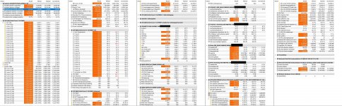

Interessant ist ja, dass wenn ich Cinebench R23 laufen lasse, die Temperaturen sich so in den 60ern einpendeln (siehe Anhang). Das schließt aus meiner Sicht ja auch eine fehlerhafte Montage aus.
Bei Cinebench R23 laufen die Cores 4,2 GHz (P-Cores) bzw. 3,5 GHz (E-Cores). Sobald ich die Power-Limits auf 253 W setze, erhalte ich sehr schnell (nach ca. 30-60 Sekunden) 100 Grad auf allen P-Cores.

Jetzt habe ich nochmal bei einer Gaming Session HWInfo mitlaufen lassen. Im Schnitt 5,2 GHz auf P-Cores, 4,2 GHz auf E-Cores. Spannung sogar im Schnitt noch etwas höher als beim ersten Mitschnitt. Und wieder Thermal Throtteling.
