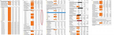

CPU 14700KF Temperatur und Spannungen

Der PC ist ja immer stabil. Auch wenn er geschlossen ist. Ich habe mich nur immer über diese Temperatur- und Spannungsspitzen gewundert. Ich bin aber eurem Rat gefolgt und habe einen zweiten Frontlüfter installiert und den 5.25 Zoll Schacht entfernt, sodass der Airflow direkt horizontal läuft. Im Durchschnitt sind die einzelnen Cores etwa 6 Grad Kühler. Aber die Spitzen bis zu 100 Grad sind immer noch da.
Die Spitzen von bis 100°C sind ja auch von Intel vorgesehen und voll Normal!
Aber was doch schon ein etwas besser Airflow so auch macht.
Solange da keine 5,6 Ghz stehen wird er immer weiter boosten.
Entweder er klatscht in die 100°C, klatscht ins Powerlimit, erreicht die 5,6 Ghz oder du bekommst ihn kalt.
Im Moment ist halt das Erste der Fall.
Super. Dann danke ich euch vielmals für die vielen Tipps hier. Habe es ja etwas optimieren können und weiß jetzt, dass das Verhalten ansonsten normal ist.
