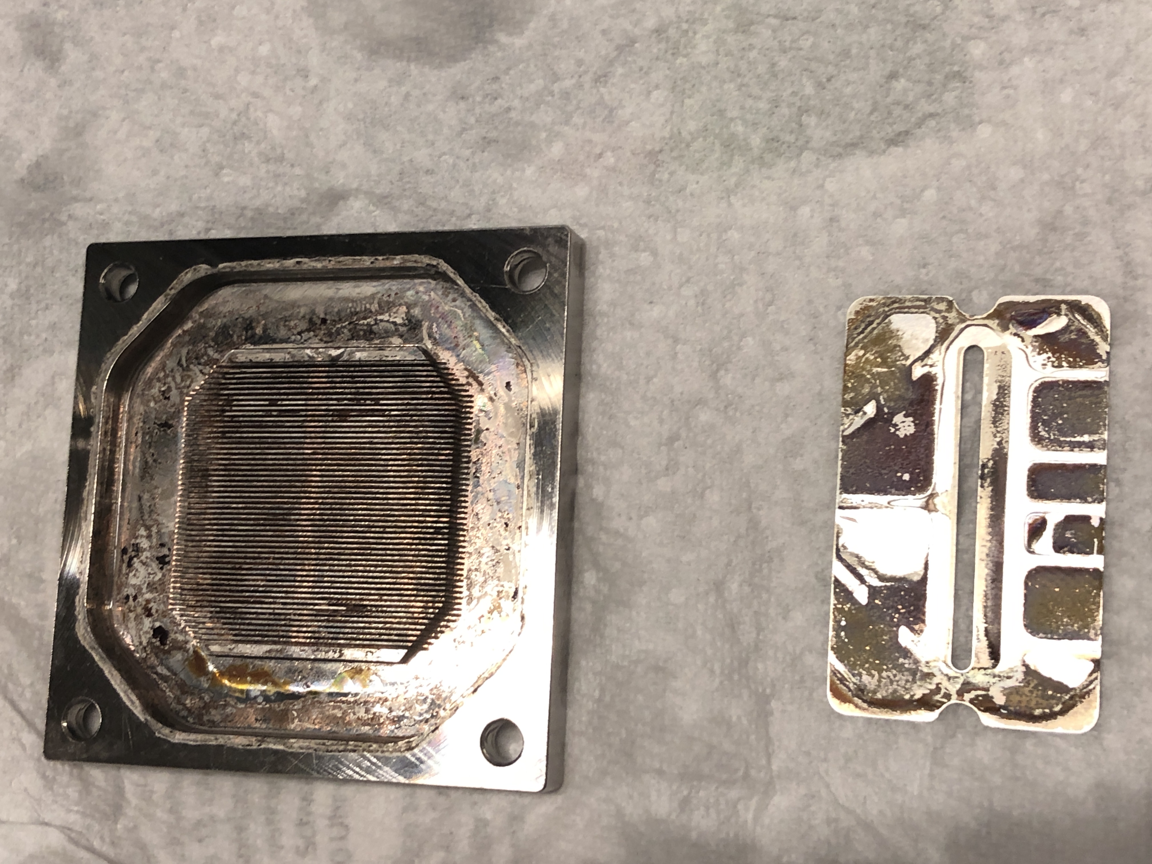

Heftige Korrosion / Rost ?
Ich habe deinen Thread gerade eben Entdeckt und bin Ehrlich schockiert, als ich deine Bilder angesehen habe.

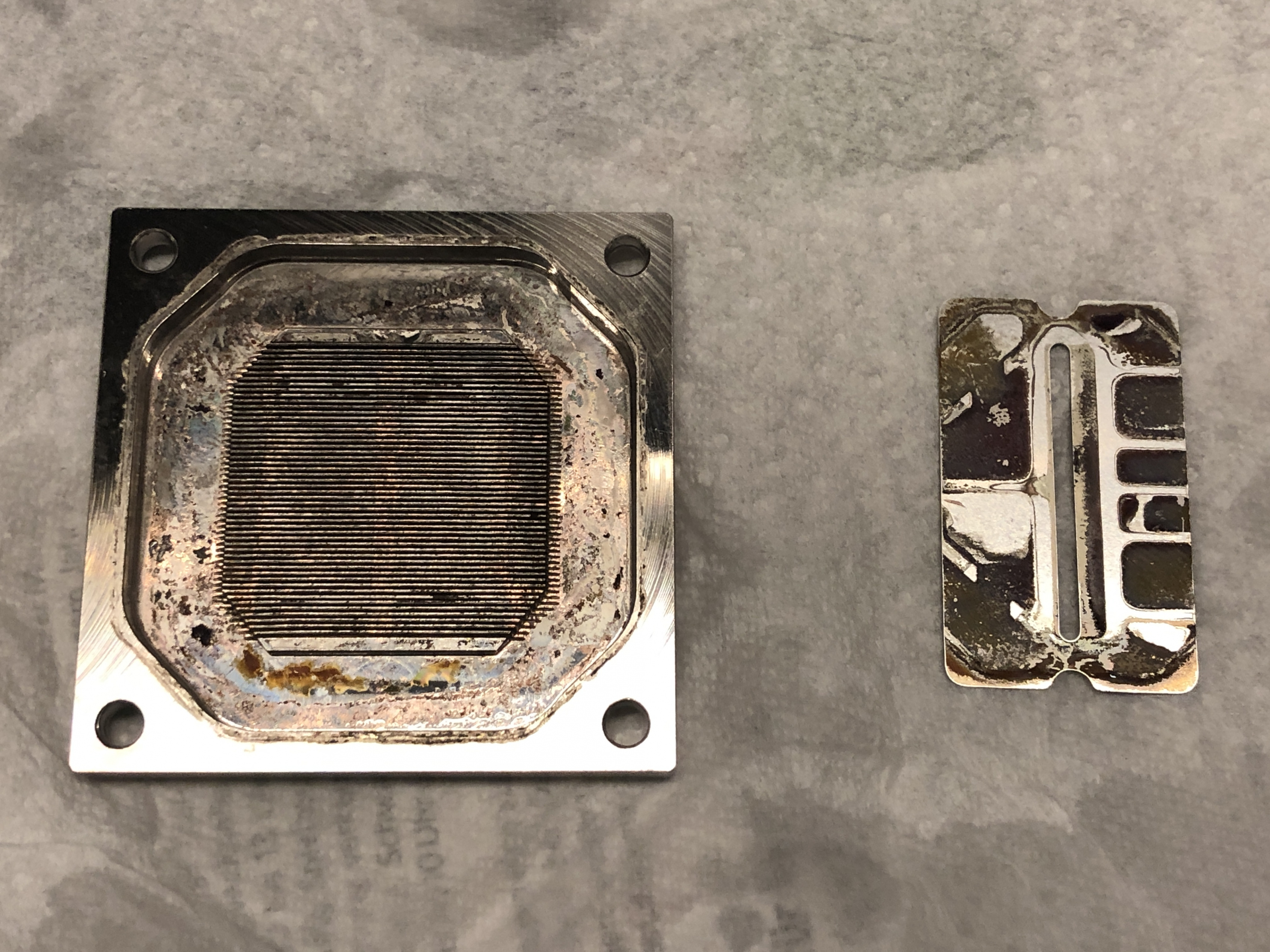

Ich unterbreche die KFZ Diskussion nur ungern, aber ich habe noch etwas entdeckt:
Habe meinen kompletten Kreislauf bis aufs letzte Teil zerlegt (und dies gleich als Hardware Frühjahrsputz genutzt :)) und dabei gesehen das meine Vollkupferkühler/Radiatoren bis auf eine dunklere/nicht glänzende Anlauffarbe keinerlei Korrosion zeigen, somit estreckt sich das Phänomen ausschließlich auf die vernickelten EKWB Teile.
Hat irgendjemand vl eine Idee woran das liegen könnte; ausser der Tatsache das dort die engsten Stellen im System sind ?

Soweit ich weiß hatte EK einmal Probleme beim Vernickeln. Da hat sich mit der Zeit die Nickelschicht komplett gelöst.Vielleicht ist das wieder so ein Fall. Ich halte von der Vernickelung nicht viel, weil wenn diese nicht sauber durchgeführt wurde, bringt diese nur Problem mit sich!
EK improves nickel plating to solve corrosion issues | bit-tech.net
(Hier war auch das Kühlmittel der Schuldige)

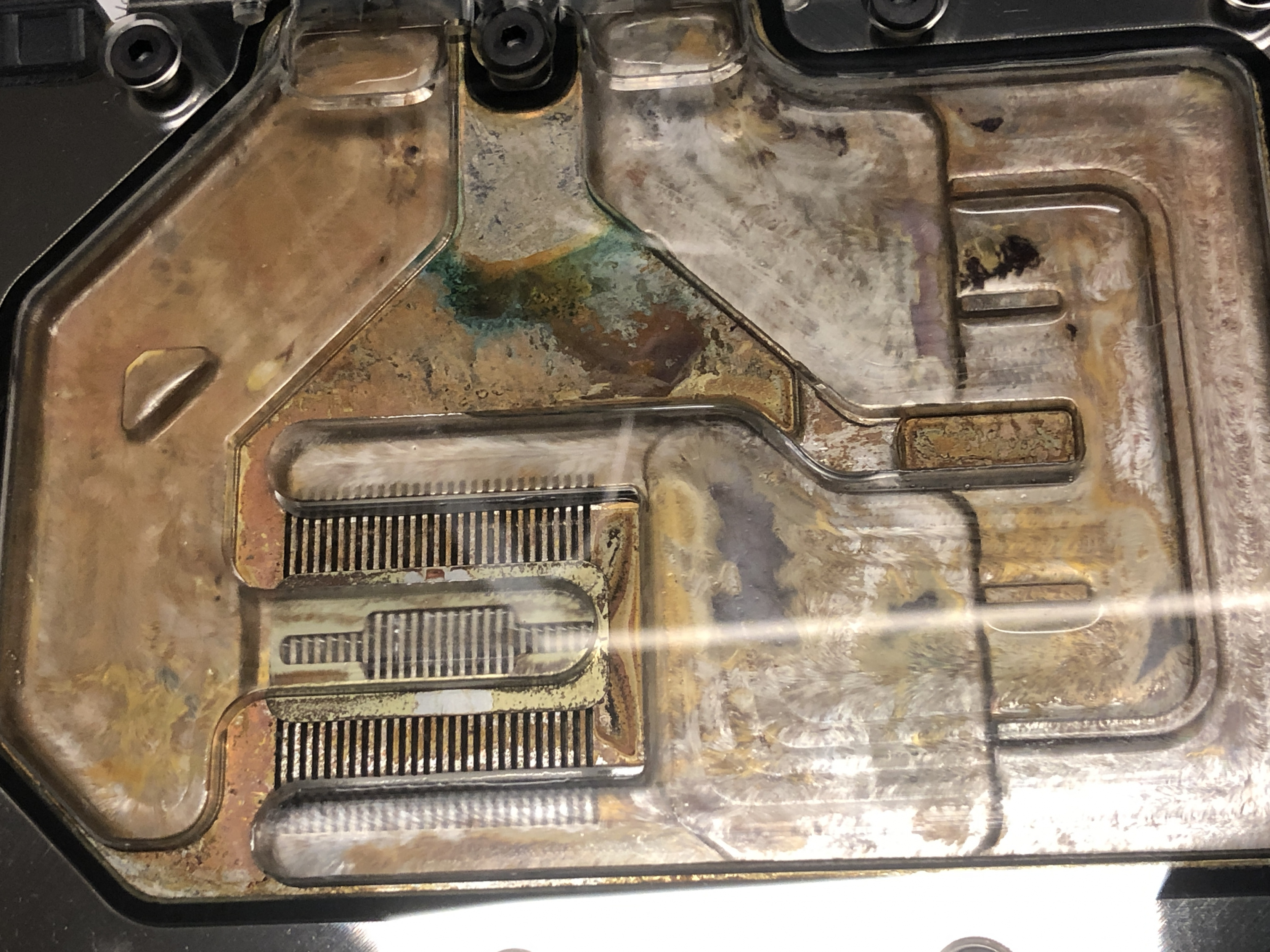

Ich habe bei meiner GTX 1080 ti Sea Hawk EK X selbiges Problem, auf dem Kühler haben sich Ablagerungen gebildet. Bei mir kam, wie auch beim TE, Radiatoren von ALC und CKC (Mittlerweile DP) zum Einsatz.
Wie bekomme ich den Kühler denn jetzt am besten Sauber? Meine GPU Temps liegen bei ca. 55°C bei einer Wassertemperatur von ca. 35°C.
Kurios finde ich aber: Mein Bruder hat das gleiche PC + WaKü Setup wie ich und KEINE Ablagerungen auf dem GPU Kühler.
Die Ablagerungen kommen vom CKC, DP Ultra bringt so gut wie keine Ablagerungen mit sich.
Wenn du glück hast, mit ner Zahnbürste und schrubben :ugly: Ansonsten schau dir das hier mal an: [HowTo]Wasserkühlung reinigen
Hat er auch CKC benutzt? Exakt das gleiche Wakü-Setup?
Ablagerungen treten ja nur unter gewissen Bedingungen auf, schon minimale Änderungen können dafür sorgen, dass der Schmodder woanders sitzt
Habt ihr vielleicht irgendwelche Ideen wie ich wenigstens meine Kühler retten kann? Mit dem Gedanken die Radis wegzuschmeißen kann ich mich anfreunden wollte eh auf Mora umsteigen, aber die Kühler :(?
