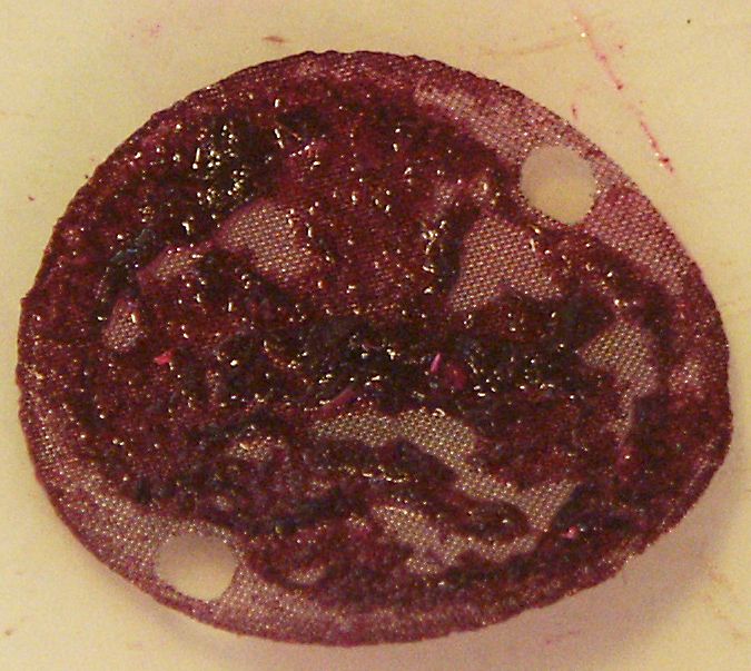

Nach einer misslungen Färbung des Wassers in meinem Kühlkreislauf, flockte die Farbe die ich benutzt hatte aus.
Dies führte dazu, das der Filter der im System vor dem CPU-Kühler verbaut war, schnell verstopfte (komische grün/blaue Partikel).
Die Verstopfung des Filters wiederrum führte dazu, dass die Durchflussgeschwindigkeit teils zu über 50% abnahm und somit das Wasser keine ausreichende Geschwindigkeit mehr hatte um alle Kühler effektiv zu durchfließen.

Reinigung
Die Reinigung gestaltet sich relativ einfach und fast trocken, aber auch nur fast
Zuerst dreht man die 2 kleinen Absperrhähne ab, somit kann kein Wasser mehr aus dem System zurück in den Filter laufen, allerdings bleibt das Wasser was im Filter ist im Filter drinnen. Sollte man den Filter waagerecht mit dem Glas nach oben verbaut haben ist das natürlich kein Problem, aber wenn man in senkrecht verbaut hat kann das Wasser aus dem Filter laufen, also alles mit Klopapier oder anderen Tüchern auslegen.
Dann fängt man an mit einem Imbus schlüssel die 4 innersten Schrauben des Filters zu öffnen.
Das Plexiglas sollte sich lösen. Anschließend muss man noch die 2 Schrauben lösen die das Filtersieb halten und dann das ganze aus dem Filter holen.
So sieht der Filter dann leer aus -> http://www.hosting.script-base.eu/zeige-29462777605613472616.jpg
Dann das Sieb reinigen und alles wieder einlegen und festschrauben, die beiden Absperrhähne auf und fertig.
