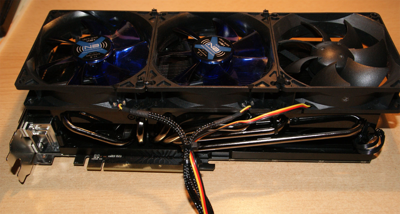

hahaha so geil xD sowas bringt bei der Phantom sau viel !! hab letztens, deinem Konzept nach xD, @load zwei 120 mm Lüfter vor die Phantom gehalten (beide so 1200 rpm) und da ging die Temp auch so um die 15 Grad runter O.o voll cool . =) wenn ich zeit hab, dann mach ich mal paar bilder und werde die teile auch auf dauer draufbauen ;)
apropos crysis 2 ^^: wie gefällt dir da der mp so ? ich überleg mir das game auch zu kaufen, rentiert sich schon oder? nervt halt dass es net so die high-end grafik hat ..ohne directx11 anscheinend.
@Mario432 : hast du da die Phantom? einfach noch 3 Lüfter raufgemacht , welche grösse haben die ?? bringts was beim OC , wieviel GPU temperatur erreichst du unter volllast, fragen über fragen:D
Also ich finde das Spiel super. Zur Zeit noch ohne DX11 aber auch mit DX9 sieht es echt super aus, meiner Meinung nach ;)
Das sind 3x92mm Lüfter, die ich etwas runtergeregelt habe, das man sie garnicht hört.
Temps@Raumtemp 22°C.: wie schon geschrieben habe ich bei Heaven@max bei 1,1V 60°C@50%Lüfter, bei 1V weiß ich nicht mehr genau da waren es glaube ich so was um die 50°C@40% Lüfter.
Wenn die Karte 70°C hat ist auch nicht schlimm aber da ist mir der Lüfter schon fast zu laut und mit den 3 Zusatzlüftern konnte ich die Temp um 10°C senken und dadurch dreht der Lüfter unter Last auch etwa 10% langsamer ;)
