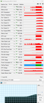

Das wäre schlecht, dann würde mein PC (Display in der Mitte) während des Benchmarks mit der 5090 am Limit instant ausgehen. Bei 800W bin ich knapp dabei, mehr zieht die gesamte Kiste nicht, zumindest nicht, bis der 9950X3D statt des 9800X3D reinkommt. :ugly:
Der Stecker benimmt sich während der Torturen übrigens unauffällig, zumindest sagt das der angebrachte Temp-Sensor.

Idle-Werte bei 36.5°, unter GPU-Volllast bei 600W auf der Leitung mit 105% TDP liegt er bei 48°, meinetwegen noch 50-55° nach -zig Stunden oder 20 Benchmark-/Stresstest Runs.
