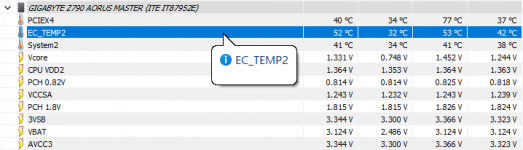

Ich habe testweise mehrere Speed Way Runs hintereinander durchgeführt und am Stecker gemessen (Idle liegt immer zwischen 36°/38°)
Stock Settings, unter Last 47° am Stecker:

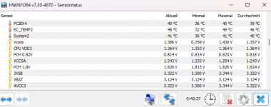

OC mit 495W, unter Last 48° am Stecker:
OC mit 512W, unter Last 48° am Stecker:

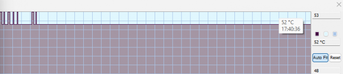

Zu guter Letzt auch noch einmal der Speed Way Dauer-Stresstest über knapp 30 Minuten mit moderaten OC Settings (480W/2940MHz) im Average, durchgehend 52 Grad, Peaks bei 53°. Das deckt sich auch genau mit den Stresstest-Videos, die ich gesehen habe. Mehr kommt da nicht.

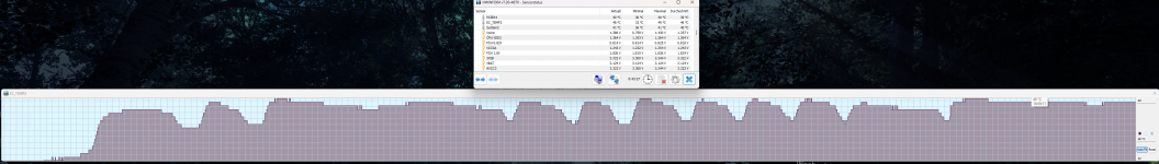

Real-World-Gaming Ergänzung: die Werte von knapp 45 Minuten Chernobylite aufgezeichnet, 49° Maximum:

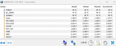

Edit: Und jetzt nach 1,5 Std. Chernobylite, immer noch max. 49°C.. also alles im grünen Bereich.
