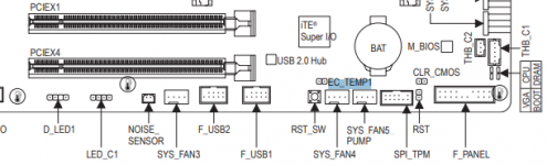

Ich habe zwar keine Probleme mit meinem nativen ATX 3.0 Netzteil an der Karte, werde jetzt aber den Temperaturfühler vom Board an den 12VHPWR Stecker montieren und auslesen.
