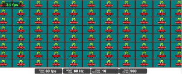

jetzt gings auf einmal: ... bin übrigens noch mit W10 unterwegs, ... kann@W11 ganz anders sein
Kann sein, das ich 2x ins CRU musste damit es richtig übernommen wird.
Nach dem 1.Mal hatte er sich 34 noch nicht gemerkt, warum auch immer.
Bei Deinem Moni mit original 48Hz würde ich besser vorsichtig rangehen und erstmal 42...40Hz testen.
(blöd wärs, wenn durch Änderungen das FS+ kaputt geht, sprich eigenständiges Verdoppeln der ausgegeben Bilder)
Was bei welchem Moni so geht, hängt vom verbauten Chip im Moni ab.

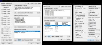

Den Freesync-Range muss m.W. über den Extension Block eingestellt werden, zumindest bei HDMI.
Früher musste ich dafür den Eintrag FreeSync range adden:
Wenn Bytes fehlen, ein paar nutzlose Auflösungen löschen.
Ab HDMI2.1 geht's über den Eintrag HDMI 2.1 support:
Bei DP hab' ich gerade keine Ahnung :)
Danke,
Das mit dem add Extensionblock hatte ich schon ganz vergessen.
Dann kann man in dem neuen Extensionblock nen neuen Data Block für FS adden.
edit: Ich kann auch in dem vorh.Extensionblock den neuen DataBlock für die FS-Range adden.
Mit den Versuchen wirklich vorsichtig ran gehen, ... bei mir gibts dann zwischen durch mal kurz schwarze Bilder, wenn FS nicht hinterherkommt.
Bei Treiberabsturz brauchts Hardreset !!!
