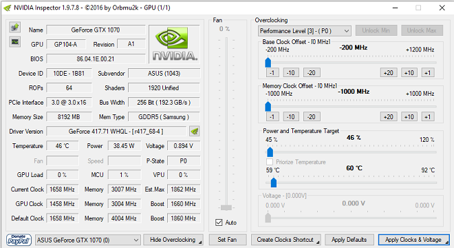

Ich habe mich gefragt, wie niedrig kann man eine GTX 1070 eigentlich so takten?
Alle reden ja immer von OC, was ist eigentlich mit dem Gegenteil?
Sagenhafte Sechshundertacht Megahertz, mein Jung!
Ich habe mir dazu den Nvidia Inspector geschnappt und beim P0-State erstmal alles aufs Minimum gedreht:
Ergebnis:
Etwa ~1450MHz auf der GPU und magere ~3000MHz aufn Speicher. Der GPU Takt schwankt herrlich, da der Turbo verzweifelt versucht irgendwie hochzutakten, aber einfach nicht kann

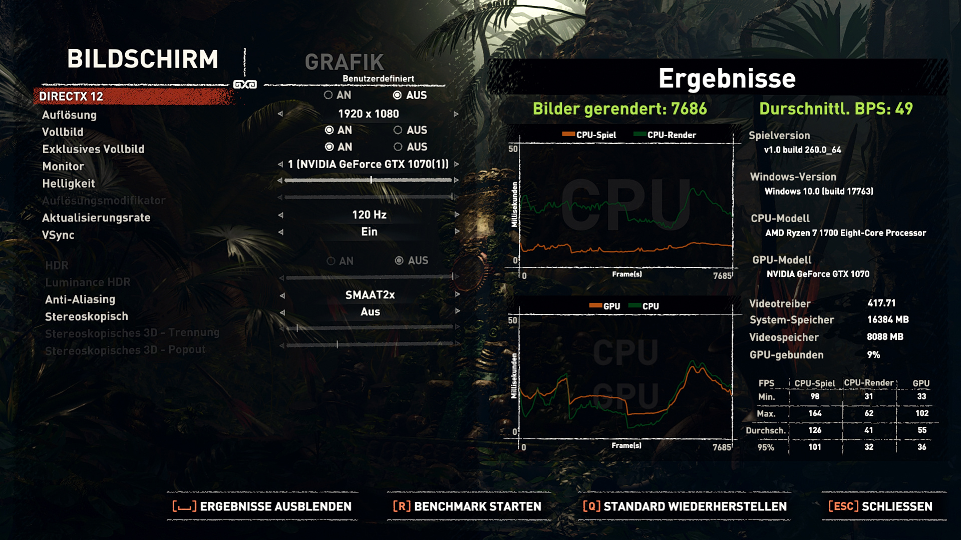

Habe das mal bei Shadow of the Tomb Raider durch den Benchmark gejagt, mit folgendem Ergebnis:
Nun, da dacht sich der Ion, WTF, immer noch durchschnittlich 49FPS auf maximalen Details? Das ist viel zu schnell, ich hab hier doch keine Radeon Titan verbaut!
Wo stehen wir da mit der Leistung eigentlich? Wenn ich die Standard-Taktraten meiner Strix OC nehme, dürfte ich etwa auf dem Niveau einer 1080 Stock sein. Ich schätze die Leistung mit oben genannten Taktraten also nun irgendwo bei einer RX 580 ein, also mal eben 40% weniger FPS!
Vielleicht 60? Biste verrückt 60!, da fliegen ja die Bremsen auseinander! (Copyright: Sinnlos im Weltraum)

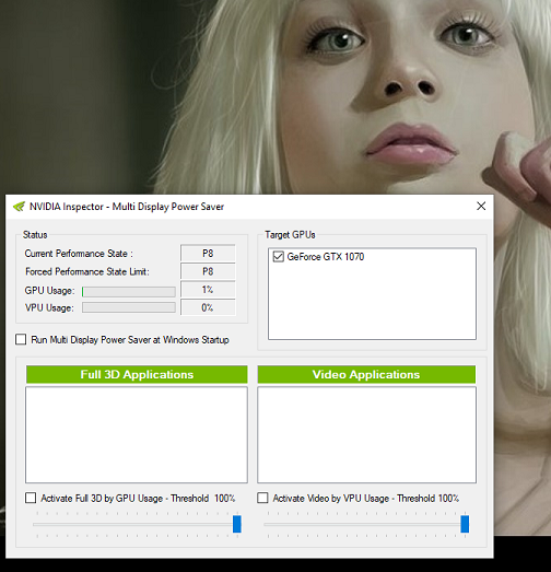

Was macht man nun? Man dreht den Takt noch weiter herunter!
Wie macht man das?
Mit dem Nvidia Inspector Multi Monitor Saver! Dieses wunderschöne Tool ist eigentlich noch für die Zeit gedacht, wo Thermi und Co. nicht in der Lage waren, vernünftig herunter zu takten, wenn man zwei oder mehr Monitore verwendet. Dieses Tool "zwingt" die Karte in den Sparmodus. Genau das richtige also für unseren "Test"
Wie sieht es nun um die Taktraten aus? Ihr werdet euch totlachen.
Wir haben jetzt sage und schreibe, der Titel verrät es ja schon (lol), 608MHz auf der GPU sowie nur noch 405MHz aufn Speicher!

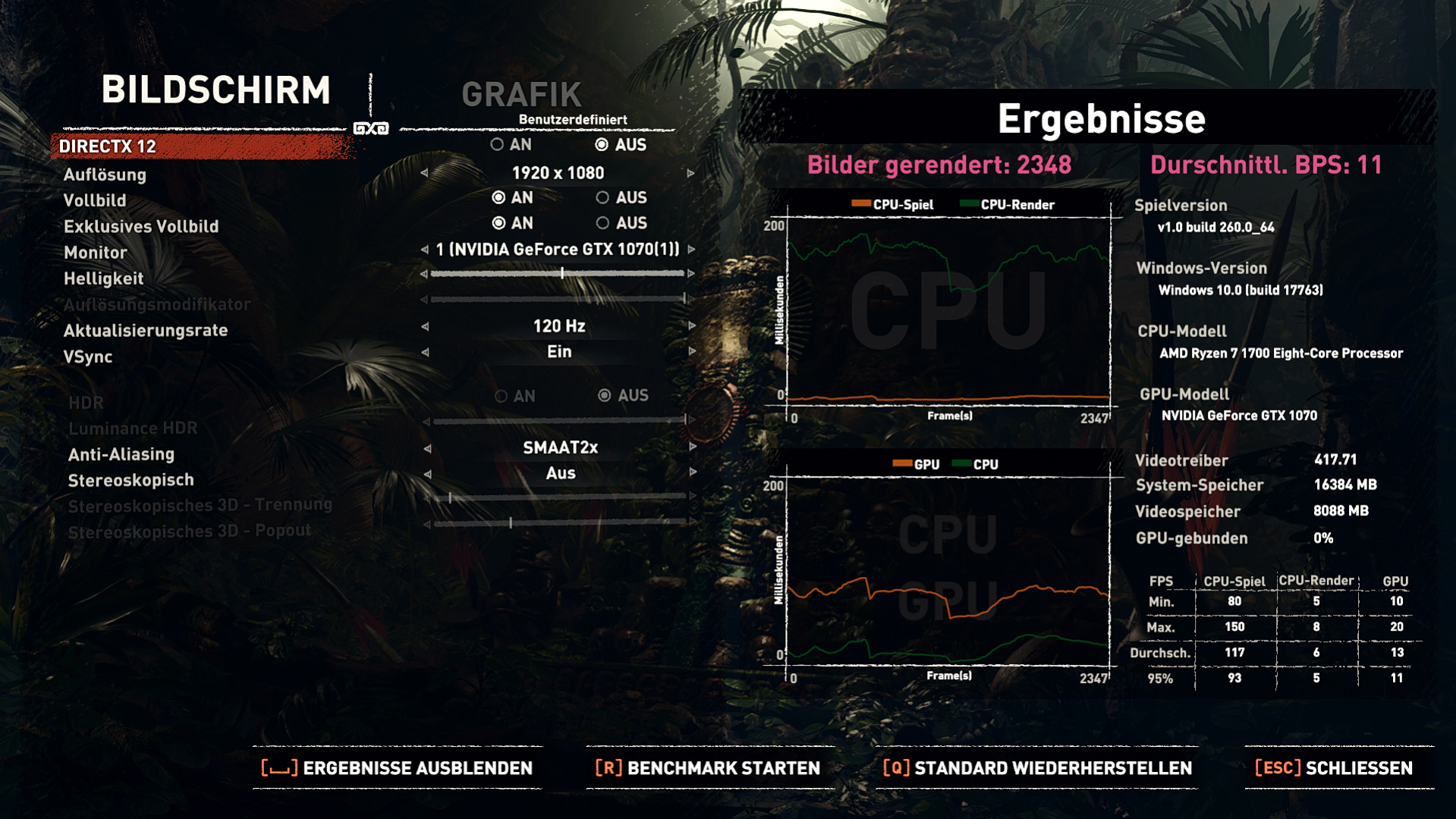

Was passiert jetzt, wenn wir den gleichen Benchmark noch mal laufen lassen?
So muss das aussehen, und nicht anders!
Jetzt haben wir nun noch gut 20% der Leistung einer 1080@Stock. Herzlich willkommen in den Bereichen des Leistungsindexes, welches schon gar nicht mehr getestet wurde! Eine 1050 Ti ist sogar noch schneller. Hammer.
Der Stromverbrauch liegt jetzt bei 15% der Original TDP, also bei 22,5W.
