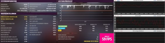

Hier meine Werte und meine Effizienz: 90,3 FPS / 148 Watt = 0,61 FPS/W. Könnte man das so machen?
Mein System hab ich einfach 24/7 gelassen. Treibertakt 2579 Vram stock, FT standard. QHD hab ich einfach Ultra-Preset, nichts verändern. RT + FidelityCAS alles aus lassen.

ohne Limit ist zwar genau das, was Raff derzeit macht, aber nicht 60fps was Blautempel nachgefragt hatte
Blautempel wollte sehen, wie die Stromsparmechanismen@60fps wirken.

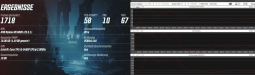

falls Du den Gamepass hast
kannste bei Gelegenheit mal noch in Wolfenstein Youngblood und FH5 benchen
