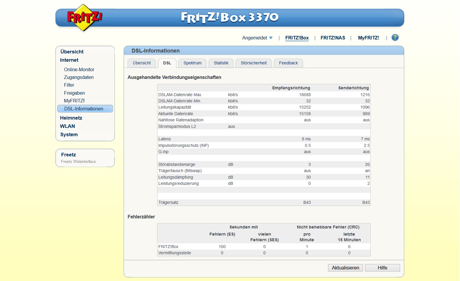

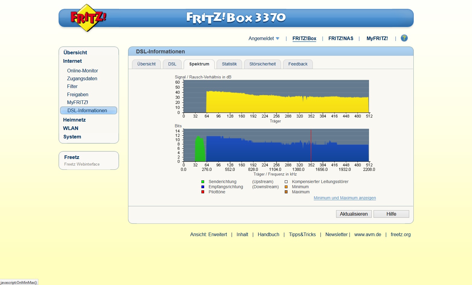

Hallo DSL Profis,
mitten im Herzen des Ruhrgebietes gibt es auch huete noch nur DSL RAM 6000. Es handelt sich um einen VOIP Anschluss der Telekom, Call and Surf glaube ich.
Als Router wird eine Fritz!Box 7220 V3 eingesetzt, direkt mit möglichst kurzem Kabel am Übergabepunkt.
Leider wird nicht die volle Kapazität erreicht. Das Tutorial am Anfang habe ich gelesen, jedoch war ich mir nicht sicher, mit welcher Einstellung ich am besten Anfange, und ob es sich um dieselben einstellungen wie in der Weboberfäche handelt?
Evtl. kann jemand von Euch anhand meiner Angaben hier schon sehen, ob sich ein "Tuning" noch lohnt?!
Über eine Antwort wäre ich sehr dankbar, denn es gibt leider keine alternative zu diesem Anschluss (Kein Kabel oder LTE)
VG
Hase
AW: [HowTo] DSL-Leitungstuning oder, wie hole ich einfach mehr heraus
Hallo und willkommen im Forum.
Wie du schon richtig gesehen hast, wäre im Download sowie Upload noch etwas Luft.
Beim Download bist du aber schon am Maximum von dem, was der DSLAM zulässt,
hier kann höchstens die Telekom die Profilobergrenze erhöhen. Das ist allerdings eher unwahrscheinlich.
Im Upload könnte man mit Tuning noch ca. 470kBit/s herausholen. Dabei kann es aber natürlich zu mehr
Instabilität kommen. Hier hilft nur testen.
