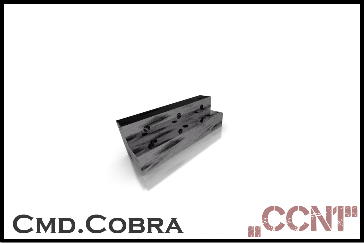

habe mal etwas weiter gemacht. Als erstes musste eine Möglichkeit her, die unteren Wände mit den
oberen Wänden und dem Zwischenboden zu verbinden. Dachte hier an ein 20x20 Stück Aluminium, wo
ich dann die ein Seite halb runter fräsen werde:
Der Verbinder hat insgesamt neun M4 Gewinde mit denen ich die Wände und die "Midplate" befestigen kann.

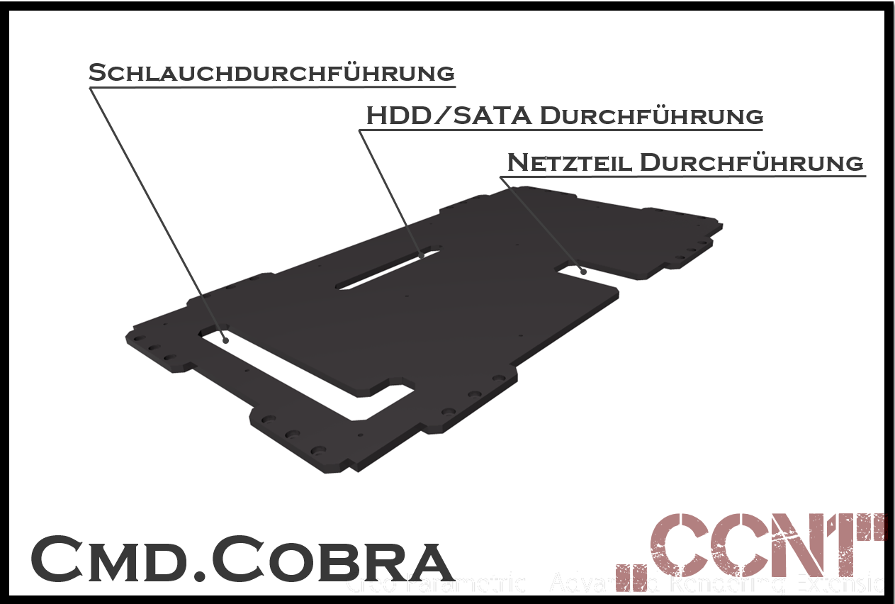

Nach dem Verbinder habe ich mich an die Midplate herangewagt. Eigentlich nix Wildes. Seht selbst:

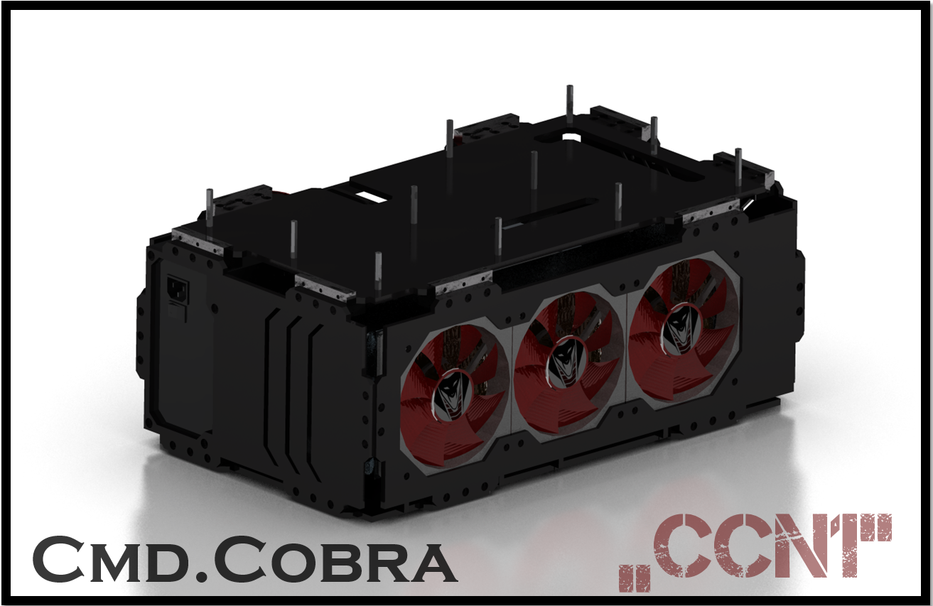

Das letzte Bild zeigt das Ganze eingebaut. Der untere Bereich ist nun geschlossen. Oben auf der Midplate werde ich fertige Abstandshalter montieren. Ein weitere Boden
wird darauf geschraubt. Der doppelte Boden dient zum Verstecken von Leitungen (z.B Netzteil, Festplatten, Beleuchtung)

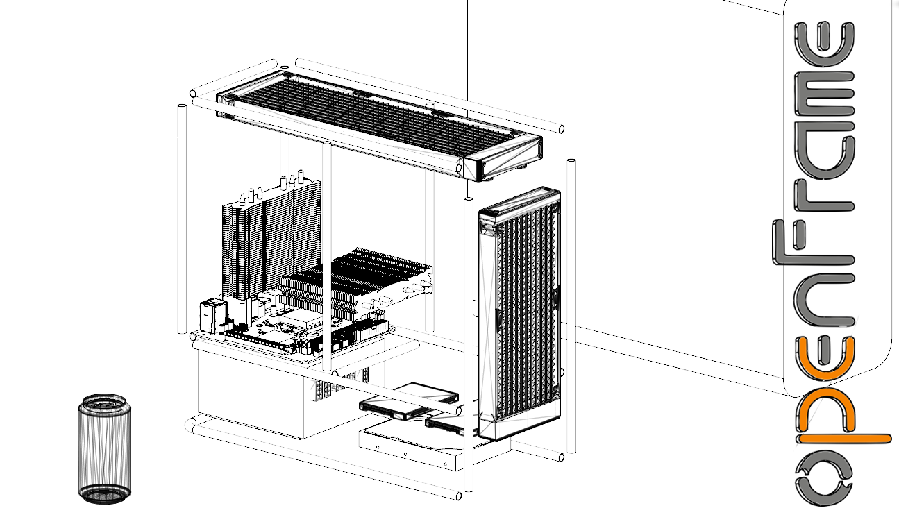

hier meine erste Variante der Version mit den Extrusionsprofilen / Alukonstruktionsprofilen.
Mini ITX Formfaktor, Netzteil unten, 1 Slot HDD, 2 SSD Slots und rein theoretisch der Platz für 1 bis 3 Radiatoren. Für ein MiniITX
Case finde ich den 360er im Deckel schon fast overkill. Im Hintergrund sieht man den "Grundriss" meines aktuellen Cases. Ist ja schon
mal kleiner geworden.
Das nächste Update wird dann die Rohrvariante mit Eckverbindern darstellen.

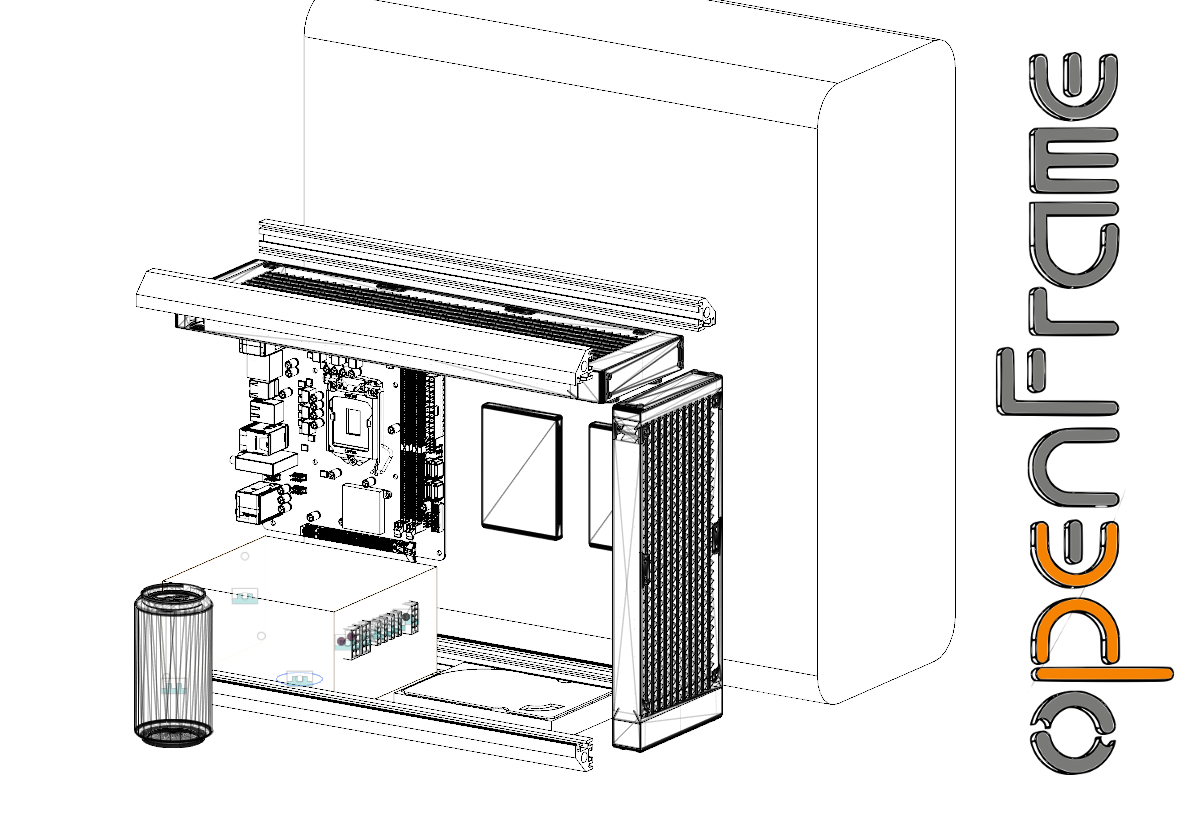

Hier die Variante aus 10x2 Aluminiumrohren. Die Verbinder sind noch nicht modelliert. Da muss ich was intelligentes
finden. Aufnahme für das Mainboard, Lüfter und Radiatoren sollen dort ja auch angebracht werden können.
Diese Variante ist eigentlich doppelt gemoppelt. Ich wollte eigentlich die Version 1 von oben mit Wasserkühlteilen ausstatten
und die Variante 2 mit den Rohren nur Luftkühlen. Hab jetzt mal nen Mischmasch gemacht. Aber ich denke die Variante hier kann
wenn man den Wakü Stuff weglässt um einiges kompakter werden. In der oberen Variante kommt die Grafikkarte direkt in den Slot
und bei der hier hatte ich an ein PCI extensioncable gedacht.
