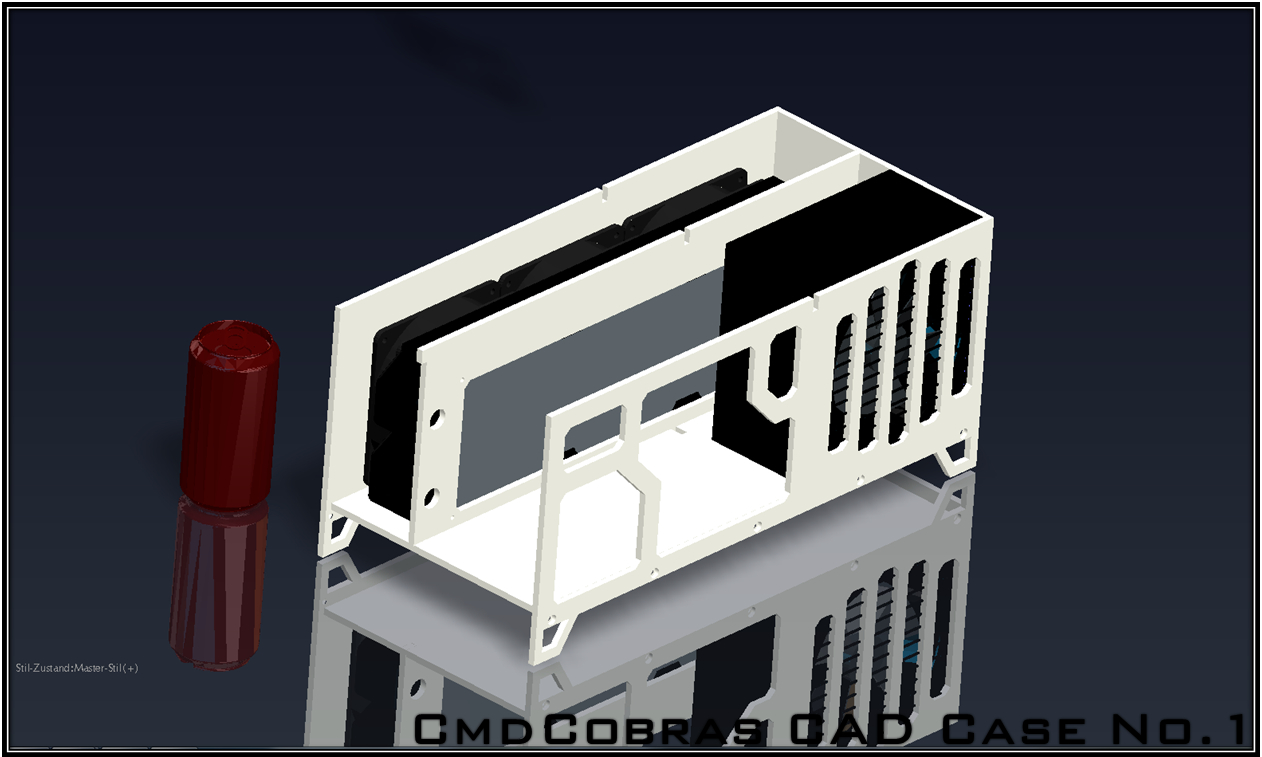

Soderle und guten Abend :)

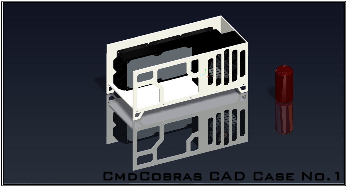

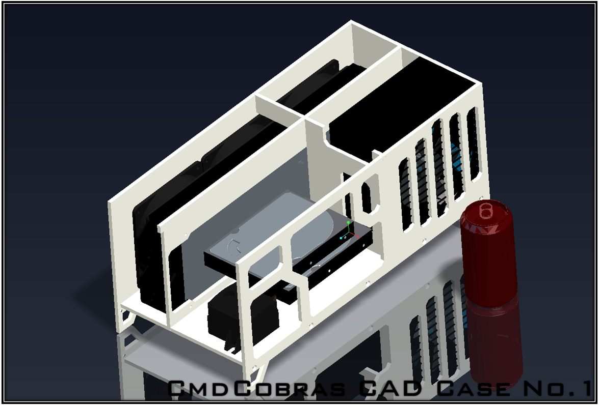

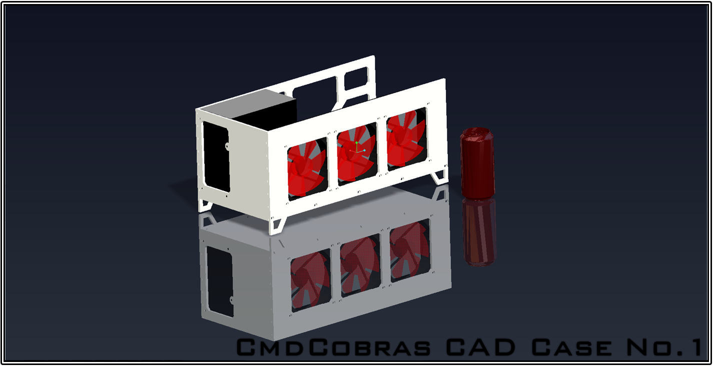

Ich hab mal wieder bisschen Pixel hin und her geschupst und dabei ist folgendes gerausgekommen.
Habe das Design noch mal geändert. Ist jetzt etwas einfacher zu fertigen und die Montage sollte
auch etwas leichter von der Hand gehen. Zum Größenvergleich habe ich mal ne Cola Dose eingefügt.
Ansicht "rechts hinten"
Ansicht "links vorne"

Guten Abend Leudde,
ich habe auch an meinem LEGO Case weitergemacht, aber die Ergebnisse sind noch nicht ganz vorzeigbar.
Aber ich will euch nicht vorenthalten was ich an meine Case weiter gemacht habe:

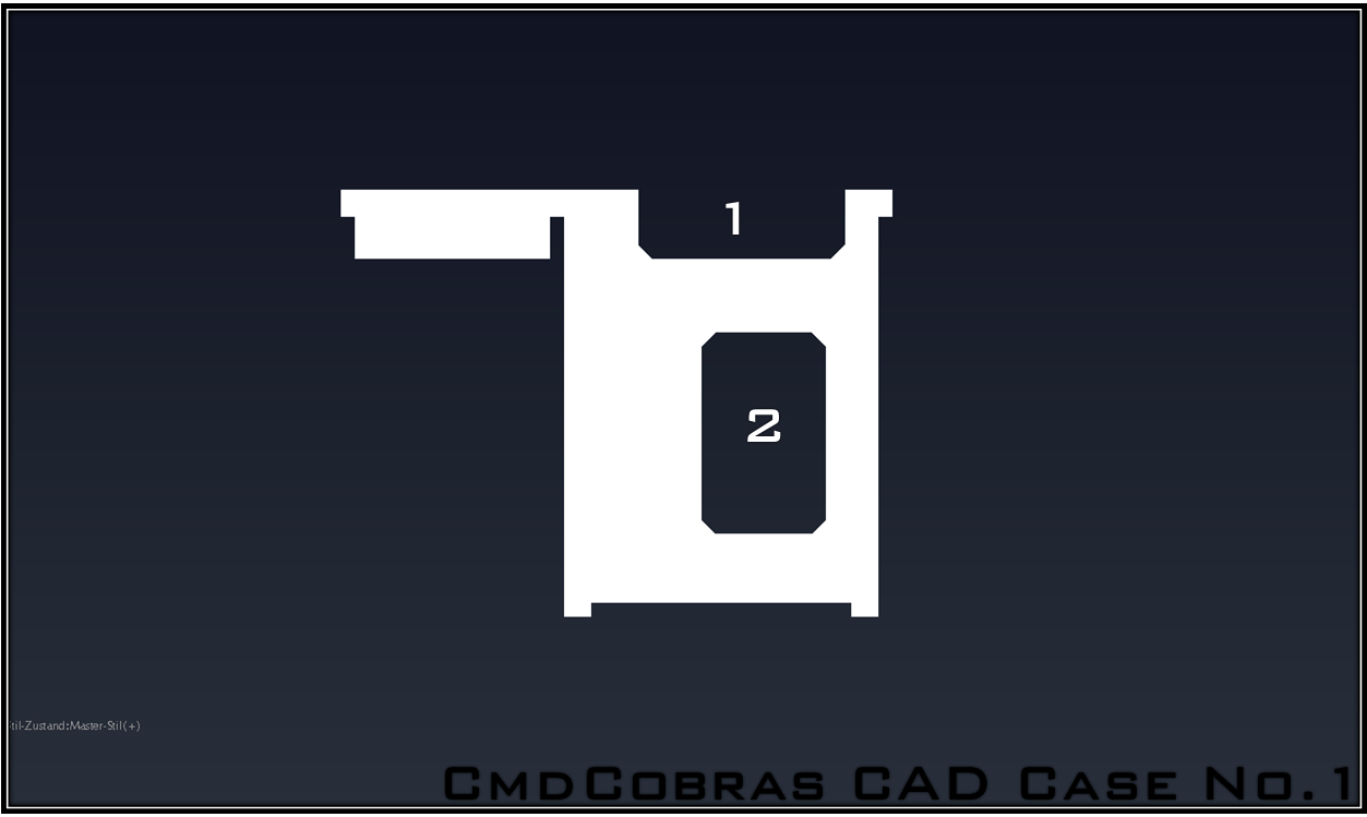

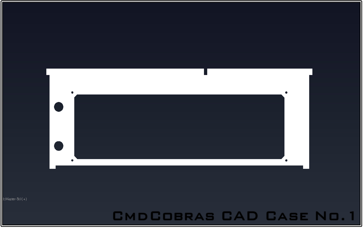

Als erstes habe ich die Trennwand zwischen Radiatorbereich und den HDDs, Netzteil und dem Pumpenbereich
gemacht:
Hier im eingebauten Zustand:

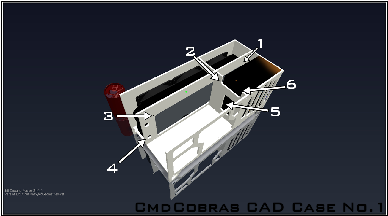

Als zweites habe ich eine Trennwand zwischen Netzteil und dem Rest eingefügt. Ein bisschen um Kabelmanagment zu erzeugen.
Auch hier die zweite Trennwand im eingebauten Zustand:
1.) Trennwand Radiator
2.) Trennwand Netzteil
3.) Bohrungen D3,4 für die Montage des Radiators
4.) Bohrungen für due Schlauchfittings
5.) Durchbruch für die Netzteilanschlüsse zur Versorgung der Laufwerke, etc.
6.) Durchbruch für den 24poligen ATX Stecker,etc.

AW: CmdCobras Ausblick in die Zukunft das Cad Case No.1
Moin Commander,
haste den Kindern noch was gelassen? :D
So wie das aussieht könntest du dir den letzten Ventilator sparen.
Schon mal überlegt nur nen 240er Radi zu verbauen?
Außerdem solltest du die Schläuche nicht vergessen. Die haben viel größere Biegeradien als Kabel :D
Für mich sieht das ganze ziemlich eng am Radiatoranschluß aus.
Ich würde Pos. 1 soweit kürzen das die Anschlüsse freiliegen, das erleichtert auch die Montage.
Danke Mr. Ultimo für deine Einschätzung. Ich denke auch, dass es reichen würde,
aber ich hab so meine Bedenken/Vorzüge.
Hab hier mal mit den Platten und der Aquatuning gepimpten Laing Pumpe gespielt.
Man sieht auf dem Bild ganz gut denke ich, dass es recht eng dort unten wird.
Ich habe zwei Möglichkeiten.
1.) Es bei dem 360er belassen und die Pumpe oder die HDDs nach "oben" holen oder
2.) auf den 360er verzichtem, auf einen 240er gehen und hoffen, dass den Platz den
ich damit gewinne für die Pumpe ausreicht.
Euch nen guten Start in die Woche
der Commander
Mal drüber grübeln *fg*
sollte machbar sein, muss mal die Höhe messen, ob es dann mit den Anschlüssen passen kann.
Du kannst auch 2,5" Platten nehmen. Die sparen Platz und sind leise.
Für Tempo ne SSD und du hast was du brauchst ;)
Danke @ PC-Nutzer, die Maße der 3D Modelle sind 1:1 abgeleitet aus dem
Datenblatt von Seagate :D
Ich glaub das Netzteil ist so wie es liegt 140mm hoch... müsste ich einige Maße
noch einmal überarbeiten.
Danke cabtronic, ich hab grad mal nach dem Preis geschaut und soviel nehmen
sich die garnicht mehr zu den 3,5" Festplatten.
Werde beide Varianten mal durchspielen und euch berichten.

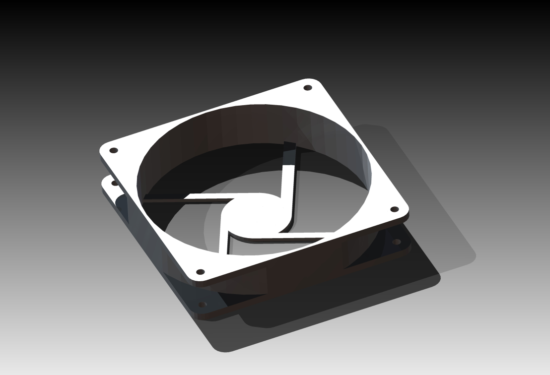

Soderle nur nen kurzes Feedback...
Werde aus rendertechnischen Gründen doch wieder die CAD Platform wechseln und da ich es
endlich dank des supports aus der USA von Autodesk geschafft habe SketchUp Komponenten
zu importieren und rendern zu können, werde ich das ganze Case doch mit Inventor machen.
Also erstmal alles neu designen *fg*
Hier nen kleiner Vorgeschmack:
Ich finde die Qualität einfach mal 1000x besser, als die vorherigen Renderings, oder? Als
erstes Versuchsobjekt werde ich mich an das HDD Bay machen.
