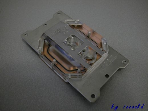

Der Plexiglasdeckel, für meinen Heatkiller ist da.:)...
Und ein paar Impressionen vom zusammen gebauten Kühler...
Ich werde mich dann so bald als möglich an den Deckel Nummer setzten. ;)
MfG icecold

Och menno, das ist wirklich sehr ärgerlich, du tust mir richtig leid. :(
Da der Kleber unter UV Licht aushärtet, wäre bei dem momentanen Wetter eine UV Lampe evtl. eine
sinnvolle Anschaffung.
Der Kühler sieht mit dem Plexideckel richtig schick aus, die Bilder sind klasse geworden. :daumen:
Dann viel Erfolg mit der nächsten Plexi- Arbeit, ich hoffe, das es dann besser läuft. ;)
