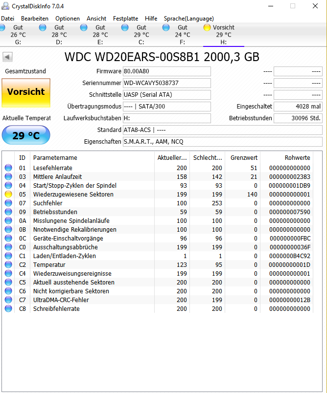

3. Das Seltsame ist ja, dass ich meine alte Platte raus nehme und die neue da einstecke, wo die alte war. Weil ich ja bereits eine Platte zurückgeschickt habe, war auch meine alte Platte wieder an diesem Port und an diesem Stromkabel und das für mindestens 1 1/2 Wochen. Meine Alte Platte, wenn auch schon angeschlagen (Siehe screenshot weiter oben), läuft einwandfrei weiter. Es macht zwar nicht wirklich Sinn, aber ich habe den Verdacht, dass es möglicherweise an der Menge und/oder Art an Daten liegt, die ich verschiebe. Ich will meine alte Platte ersetzen, also versuche ich jedes mal den gesamten Inhalt meiner alten Platte auf die neue zu schieben. Das hat bei der ersten zwar noch geklappt, aber als ich dann noch mal eine große Ladung Daten bewegen wollte, hat die ihren Geist aufgegeben. Bei der zweiten habe ich ca 1/3 der alten Platte geschafft und dann war Ende. Aber Sinn macht es nicht. Das sind schließlich bloß Filme, Bilder, Dokumente und eine paar .zip Dateien. Also nichts besonderes. Es könnte aber sein, dass der Windows Explorer schuld ist. Vielleicht belastet der die Platte auf eine Art und Weise, die ihr nicht gefällt. Ich denke, ich werde bei der nächsten Platte mal ein Programm verwenden, das extra für das verschieben von größeren Datenmengen gedacht ist.
